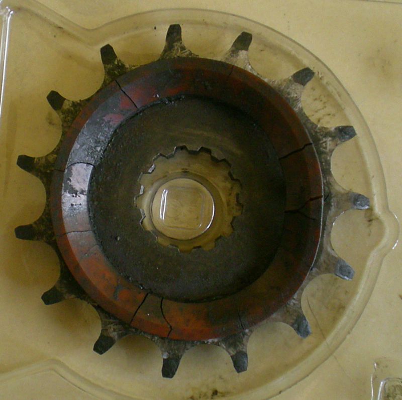

 楼主| 发表于 2010-1-9 11:16:18 | 显示全部楼层
剛換下的前齒盤 ...是yamaha 原廠 SRV250的齒盤...齒面還有一圈塑料...覺得氣動的比較快:P....而且很輕鬆...
