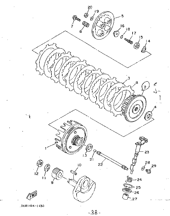

看出來哪裡不一樣
好的澳打
爆掉的澳打
好的離合器殼
缺一角的離合器殼
KS裡面都是澳打的碎片
最誇張的是 離合器片要有六片
我拆下來換時 只剩五片離合器片
发表于 2010-1-13 08:58:42 | 显示全部楼层
回應 12# s0933284048 的文章
離合器片不是本來就5片嗎@@?
壓板才是6片沒錯吧??:o
发表于 2010-1-13 09:12:54 | 显示全部楼层
回應 13# ifchuan 的文章
愛將的是六片
有圖有真相
