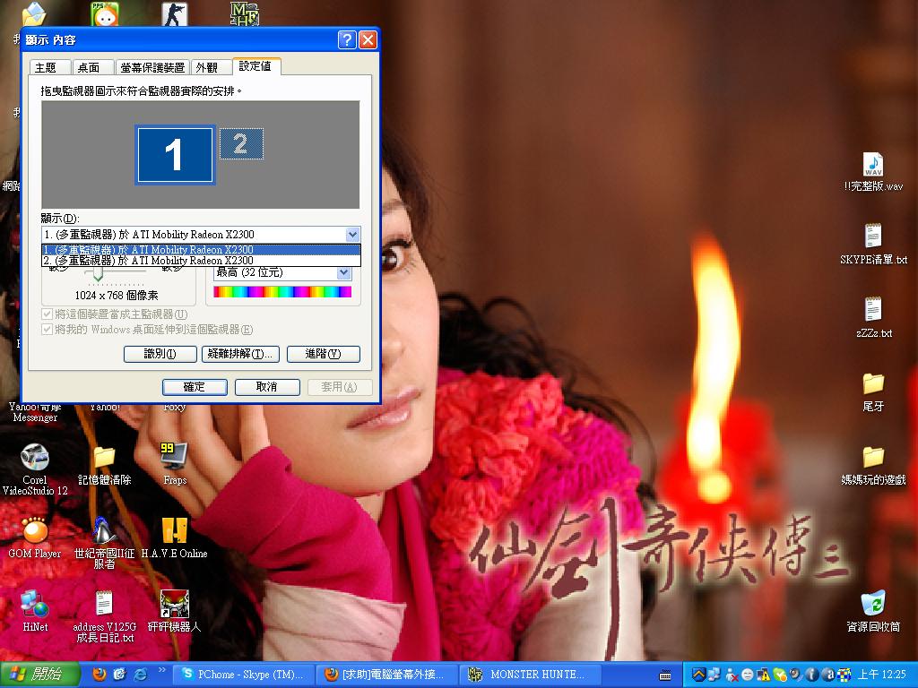

 楼主| 发表于 2010-1-29 00:26:13 | 显示全部楼层
你好  我不太懂你的意思 ...
我按到 顯示器那邊 是有抓到兩個
可是不太懂要怎麼設定:Q

发表于 2010-1-29 01:23:48 | 显示全部楼层
= =〣若不會設定的話~
去裝置管理員那邊把顯卡的驅動裝置關閉一個吧~
因為你的顯卡是支援雙螢幕輸出的~
然後你切換過去就OK了~
要不然先不要插你新的螢幕~
之後重開~
然後把螢幕設定值那邊調整一下~
都不要勾選將我的WINDOWS延申到這個桌面~~
只勾選將這個裝置當成主監視器~
應該就OK了~不行的話~~那我也沒責了~

发表于 2010-1-29 05:48:40 | 显示全部楼层
你貼的是筆電的螢幕畫面嗎.......
是的話你就到顯卡的設定中把1.2的次序調換一下(NB-->2.外接-->1)...
再不行的話就像樓上建議的關掉外接的.....在NB開始撥放時....再切換到外接螢幕...
設定你要自己看顯卡囉.....:D
通常大部份功能...在快捷鍵設定中都有......
