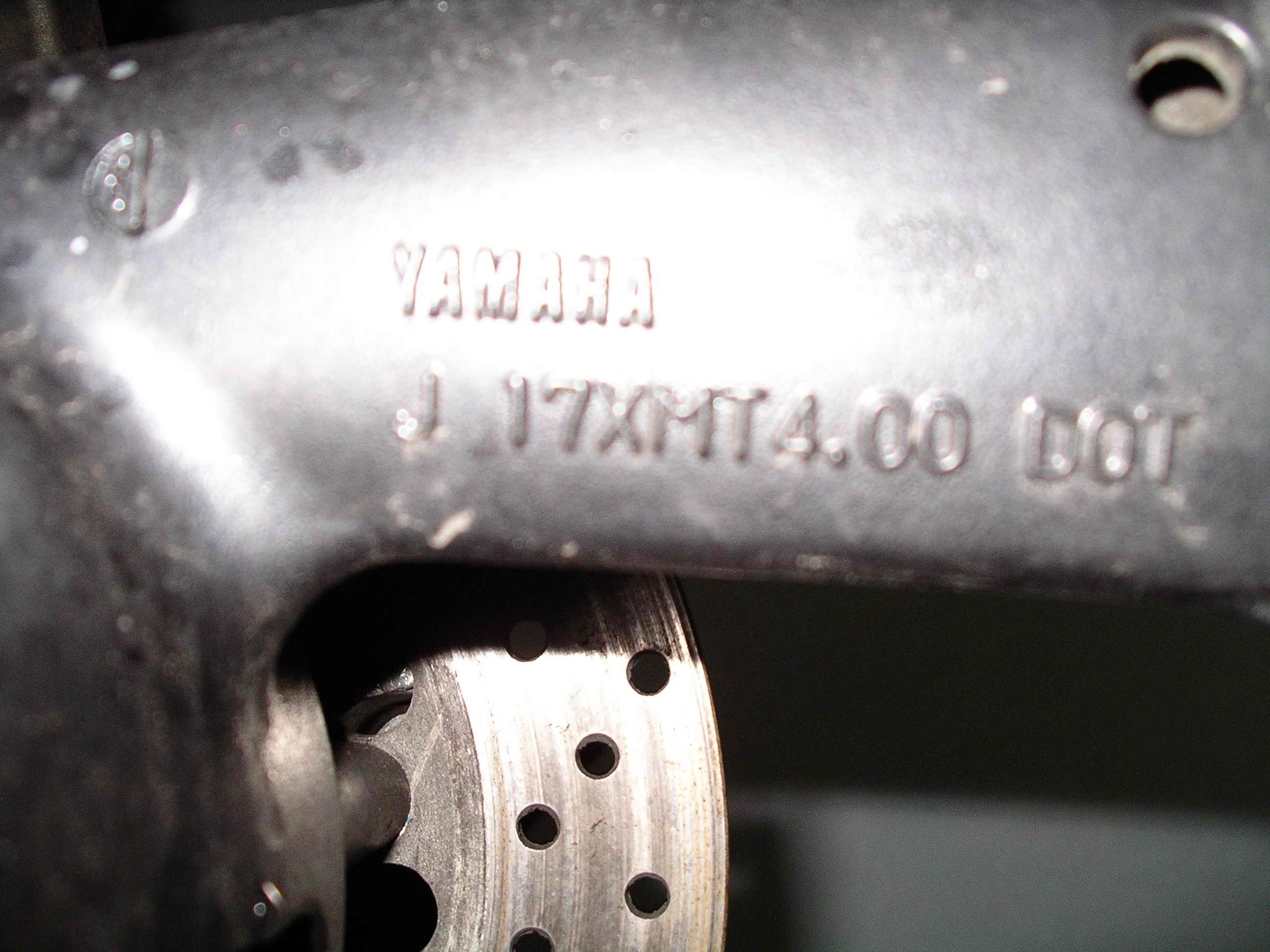

記憶中原廠搖臂是不是可以塞4.0阿
发表于 2010-1-30 07:12:40 | 显示全部楼层
原文由 locker790314 於 2010-1-30 06:48 發表
記憶中原廠搖臂是不是可以塞4.0阿
可以塞滴下~
XJR..4吋框+150胎...
一拜+緊繃......

发表于 2010-1-30 10:30:30 | 显示全部楼层
回應 22# cat6lee 的文章
後輪軸那邊應該是弄不太上去
卡鉗座要修或是輪框要修.不然會直接磨搖臂
當然把搖臂硬撐開當然可以....

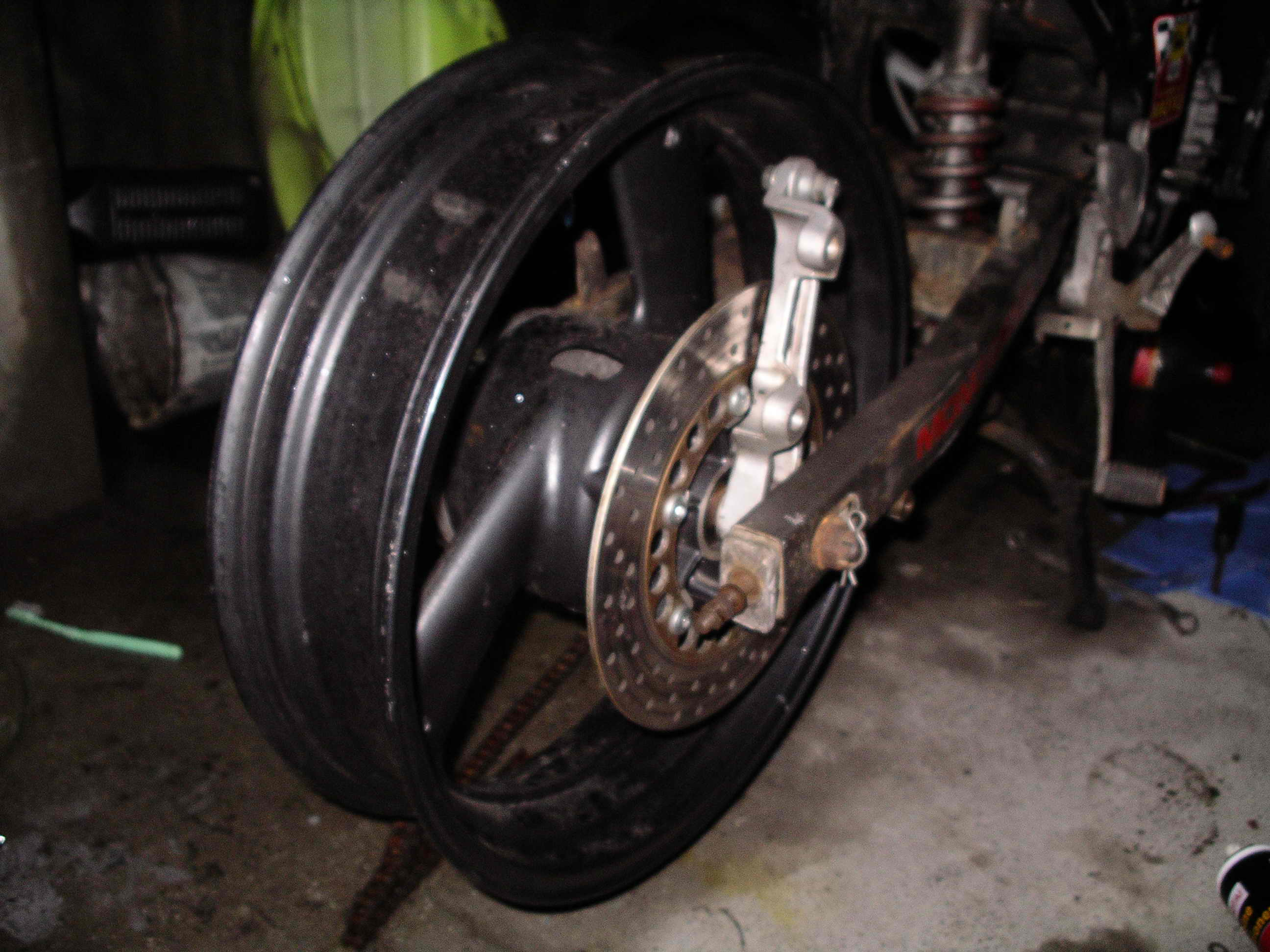

发表于 2010-1-30 11:14:21 | 显示全部楼层
原文由 dragon 於 2010-1-30 10:30 發表
後輪軸那邊應該是弄不太上去
當然把搖臂硬撐開當然可以....
原廠搖臂...齒盤座小修...加個卡鉗座...
鏈條蓋及卡鉗座固定桿磨一下就OK了...
台南板有位車友改上了..
胎面展開..搖臂左右剩一咪咪....
150胎...245mm碟盤...視覺一拜.....

发表于 2010-1-30 13:09:33 | 显示全部楼层
原文由 cat6lee 於 2010-1-30 11:14 發表
台南板有位車友改上了..
胎面展開..搖臂左右剩一咪咪....
150胎...245mm碟盤...視覺一拜.....  ...
4.0框跟3.5框胎展開來其實差不多
上次有量過以寬度來說一樣是一拜
不過4.0的胎會尖一點~3.5的扁一些
3.5展140bt39的寬度跟4.0展150的090是差不多的
對啦...如果4.0展160的話已經會小磨到一些..所以要修掉一點點胎邊還是可以上..
发表于 2010-1-30 17:08:14 | 显示全部楼层
XJR後框改FZR原廠搖臂我也有改過一組
基本上框沒有修很大......是根本上不去的
