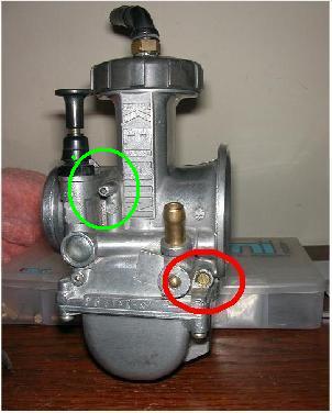

下圖紅圈已經改成預混,那這顆混合比螺絲該怎調???
      預混3%,火星塞成黑色,那又該調整什??
      下圖綠色圈圈是機油孔吧.左右各一顆,如果用不著需要塞住嗎?

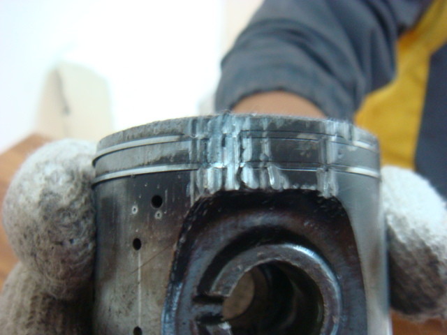

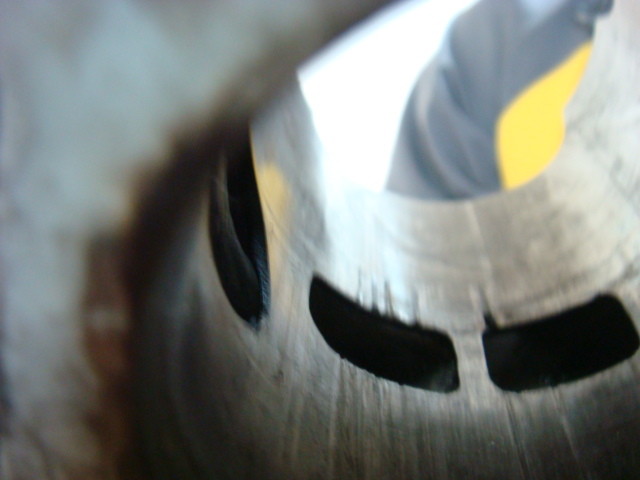

      (上次真的縮缸了.拆下缸活塞的一邊G型環不見了,然後整個缸壁,活塞刮痕嚴重)
发表于 2010-2-6 01:09:28 | 显示全部楼层
G環不見..應該是G環掉出..造成縮缸...找一下缸頭那邊有沒有融掉的G環殘渣...
我之前也是G環掉出..和你的現象很雷同..

回應 1# ozaki62217 的文章
一個是側頃洩油孔~
一個是風門調整螺絲~~(空燃比)
但是~~這個化油器~~用一陣子~你的車 會~沒~怠速喔~~
发表于 2010-2-6 17:49:37 | 显示全部楼层
原文由 emmaemma7755366 於 2010-2-6 12:39 發表
一個是側頃洩油孔~
一個是風門調整螺絲~~(空燃比)
PJ有分兩個版本,
一個是有旋轉式阻風門,
一個是用拉的,
通常所謂有怠速的版本就是用旋轉式阻風門調,
不然就是卡住油門線當作怠速。
