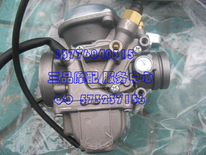

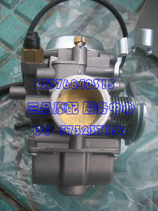

请问大家用的化油器和这个是一样吗?
这个是大陆合资生产的tk牌的
请问下这个化油器的混合比螺丝一般是退多少圈的样子合适?
我查了很多的资料
问了厂家的技术人员,回复是1.5-2圈
问了销售商,他拿成品自己拧的,答复是1.5圈
网上大家回复的大都是2.5圈,也有4圈的
我自己觉得调在2圈的位置是转速容易上升些,但要无力道些,而且怠速要调高
2圈半的样子怠速要高些
混合比螺丝逆时针拧的话,怠速会一直升,
我以前调过4.5圈的样子,那次调比较好,感觉到怠速最高点
但现在调的话,混合比螺丝逆时针拧的话,怠速会一直升,好像找不到这个点了,不知道原因
,火花塞在2圈和2.5圈的样子,颜色都还不错,中心电极是褐色的,侧电极褐色没有那么明显!!!!
大家指点下,谢谢了,快过年了,总想把车车搞顺,不想把问题带到明年!!!!

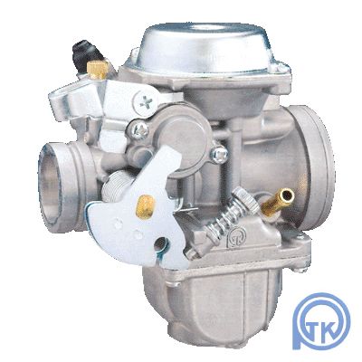

 楼主| 发表于 2010-2-10 21:56:38 | 显示全部楼层
所属类别:SU系列 商品编号:Z24V系列 商品名称:SU化油器系列 浏览次数:128 上架时间:2009-10-10 09:35
产品描述 description
产品说明:
Z24V 适配车型:雅马哈劲豹150/劲虎150/劲龙250/劲飚250;
性能特点: 怠速稳定、过渡性平稳、加速性和起动性好、油耗低;
主要技术参数:
安装方式:抱箍式
气流方向:平吸式
结构形式:真空膜片式
外形尺寸(mm):107×93×126
适配发动机:147FM、222FM;
经济油耗(L/100Km):≤2.0L
扭矩(M):9.9N.m
功率(N):8.7Kw
举报
 楼主| 发表于 2010-2-10 21:57:14 | 显示全部楼层
这是厂家网站的资料

如果沒錯的話..負壓化油器混合比縲絲逆時針是減少油量...你越減怠速越高表示你進油太多了..
..你還是要一直轉轉到怠速定住為止..這是不變的法則..所以才會有人有二圈但卻又有人四圈才穩定
你把化油器鎖到最緊看看怠速會不會下降..通常調化油器都是混合比先鎖到最緊再調會比較準
如果鎖到快最緊時怠速還是有侍續上升的情形那應該就是你低速油嘴太大或空氣濾清器太髒塞住
通常..我調是調到怠速定住後再調淡半圈左右..因為最佳混合比無法通過現在的排汙標準
還有...化油器的混合比縲絲有分調空氣流量和調汽油流量的...最好分辦的方法是:
把混合比縲絲整支轉出來....如果頭細的跟針一樣就是調汽油流量的..
                                               如果頭鈍鈍的圓錐形那就是調空氣流量的
這樣就可以判斷你鎖緊混合比縲絲倒底是減少空氣流量還是汽油流量..
化油器百百種..只要抓到調整法則什麼化油器都可調的

 楼主| 发表于 2010-2-11 23:23:33 | 显示全部楼层
回复楼上的大大
我可以确定这个化油器是的混合比螺丝是调油的
顺时钟稀,逆时钟浓
就是这样
我现在调的是2.5圈
火花塞颜色还可以,中心电极和侧电极都呈褐色!!!
