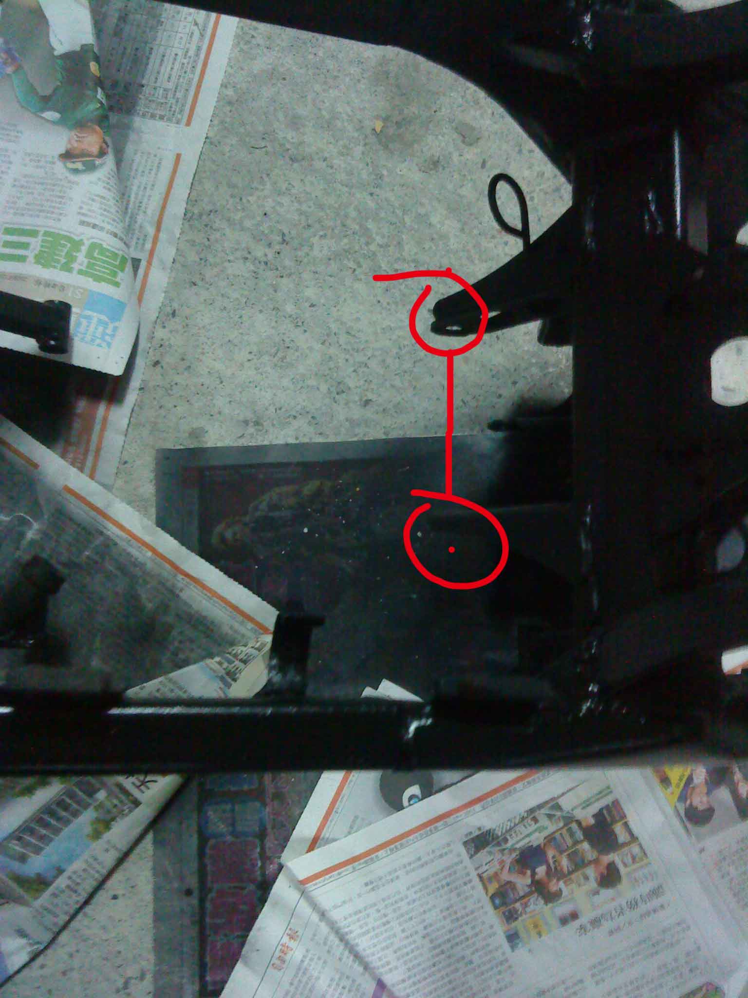

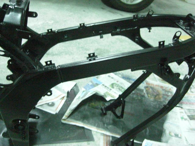

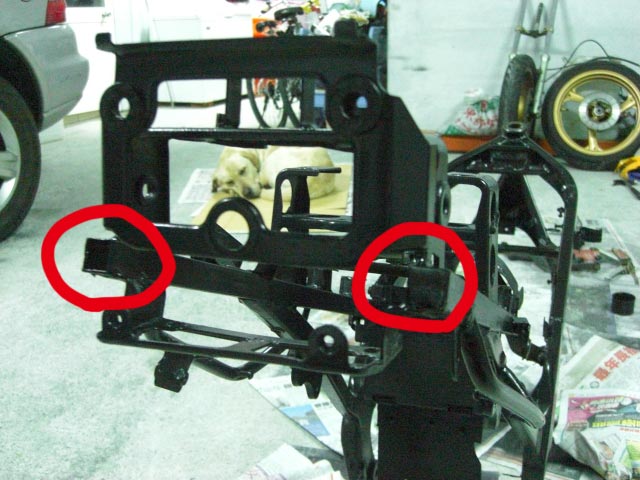

最近剛好我也再換車架,看到這篇文章讓我很心動
副車架好像能灌的樣子
前面主車架的部份是中空的嗎?
補圖`~
剛看了一下和面副支架好像可以,再圖一圈起來的地方
主支架我就不曉得要挖在哪裡了
[ 文章最後由 gnkkk1100202 於 2010-2-18 00:18 編輯 ]

圈起來這裡
圈起來這裡
