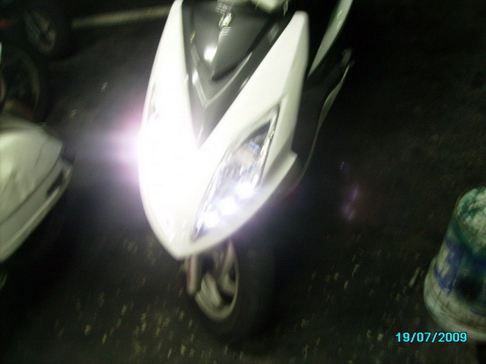

我那台FZR  正在整理中 有時間每天一點一點用
所以先借轉載我朋友的照片==>這不是FZR喔!!
但是也是裝LED
實際上FZR裝上也裝不多這種亮度
而且很省電

led大燈唷   看起來不錯  不知道單價  壽命  跟hid比較的話如何

LED不是只看的亮,照不出東西嗎?

完全是因為反射角的關係
可以作簡單的實驗
把你大燈燈泡拿出來~
把小燈放在反射罩裡
就可以看出明顯的不同

本人是還沒用過一次這麼多顆LED的
可是腳踏車只用一顆LED就爆亮了
一次來個18顆 眼睛會瞎掉
有人需要維修照明手電筒 推薦LED Q5 系列 都很亮
(照片那個是H7 不知道用的是不是Q5 系列LED)

照片上看起來,是三晶的SMD,這樣的話有個LED追求亮度的共通問題:
光源太散了。LED日光燈也有同樣的問題,一次N個影子,互相輝映。
除非燈罩很不準,否則這麼多顆燈泡如何聚焦?有的燈深,有的燈淺,反射結果必然不同。
正常燈罩只有一個焦點,因為鎢絲燈只有一點,或是那一條短線上,因此聚光只需在某個範圍。
可是這種LED勢必需要一大陀的聚焦區才能達成,而一大陀的聚焦區意味著:燈罩不準。

我有裝過cree q5 四顆當fz大燈用,非常不亮......看起來好像很亮,遠看有hid的感覺,但實際上照不遠,在市區用還滿夠用的,山區的話還是推hid

LED有其發光特性,輝度高、但照度低
且絕大部分LED之光源都有方向性,都有"可視角"之問題。
LED雖然已經逐步在使用在車用照明上,但其等級也有相當的差異
像食人魚SMD封裝之LED雖然亮,但最多也不到1W
而像高瓦數之LED,如Z-Power、Q4、Q5等,一顆就可達5W
更不用說有如MC-E一顆就達20W的怪物級LED
但就算是MC-E的LED,離實用上也還有相當的一段路要走
雖然亮,但真的照不遠
以3D的概念來說,LED就像SpotLight或PointLight,一般燈泡則像是LinearLight或AreaLight,光源集中卻照不廣,只是刺眼而已
在Mobile01上搜尋MC-E、Q5等,可以看到更多的資料
如版大的照片,看起來似乎很亮,但如果沒配合適當的燈具,可能只是大光圈或大快門的假象
