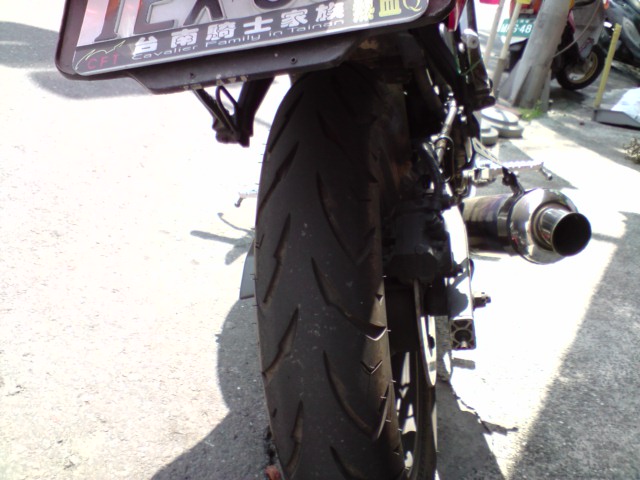

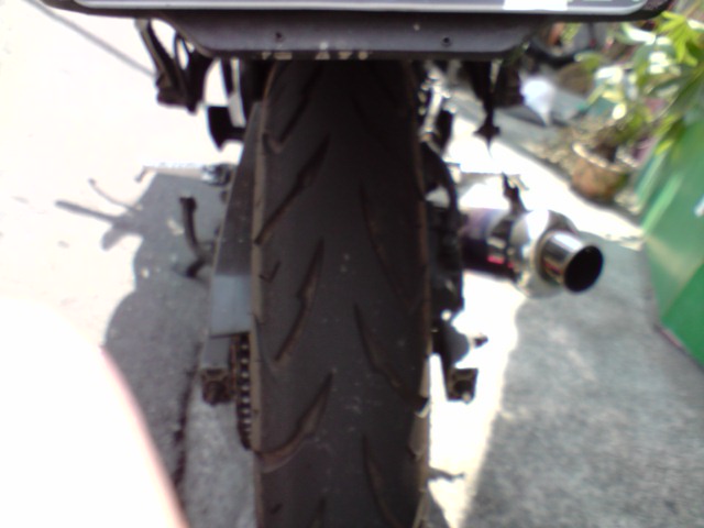

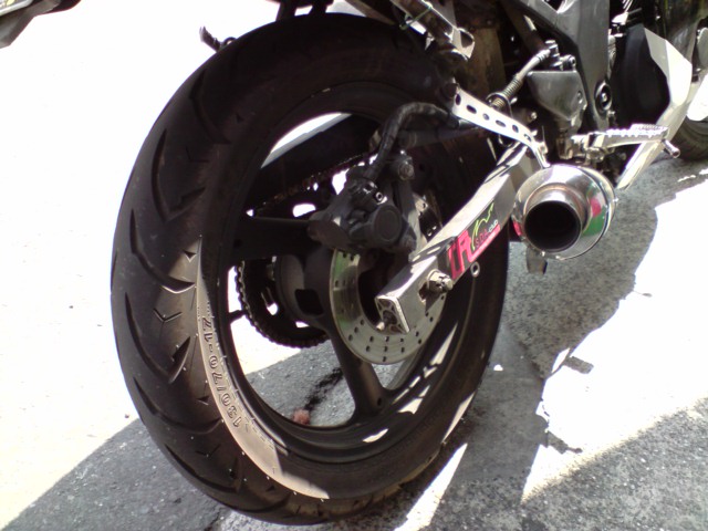

我也想換130胎可否有您愛車的後輪照讓我參考一下呢?
今天早上拍的~不知道你覺得O不OK
側面圖
側面圖
側面圖
側面圖
正面
正面
