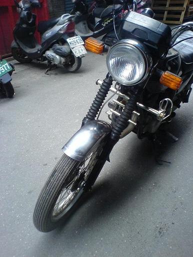

发表于 2010-4-3 01:21:54 | 显示全部楼层
回應 10# ww890903 的文章
要注意長度喔~
狼R版的前叉很長裝了會很可怕...
提供資料照片給您參考...裝了狼R前叉沒裝分離把的照片...
[ 文章最後由 tomeisr22det 於 2010-4-3 01:23 編輯 ]

回應 11# tomeisr22det 的文章
好長哦...我B3D跟B3U的都裝過不過好像都沒那麼長....我是有把前叉降到卡住把手為止..
只是..想編17吋框無奈傳狼哈姆要編就一定要想辦法生網絲.沒現成的可流用....
发表于 2010-4-4 00:57:01 | 显示全部楼层
回應 13# pl021132 的文章
B3D跟B3U是野狼系列的車身號碼嗎??
我拍這張照片的時候也盡可能的把前叉推到底了
但是就是這麼長
後來就無奈裝了分離把...
我這顆輪胎是勁的整顆上去
玩野狼的人應該也有在改17吋鋼絲框的阿?我在學校就看過一台17吋鋼絲框的野狼~
哈母有沒有偷換就不知道了
