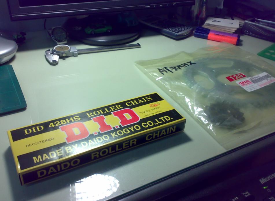

上禮拜 我的狀況如下
鏈條與後齒盤間隙略大、騎車有異音加上前後齒都崩了些許齒
(3年 里程約26000)
個人去材料行購買了
DID 428HS Heavy Duty Chain  124目 (這似乎是原廠所採用的?!)
原廠前後齒盤
自行更換了~

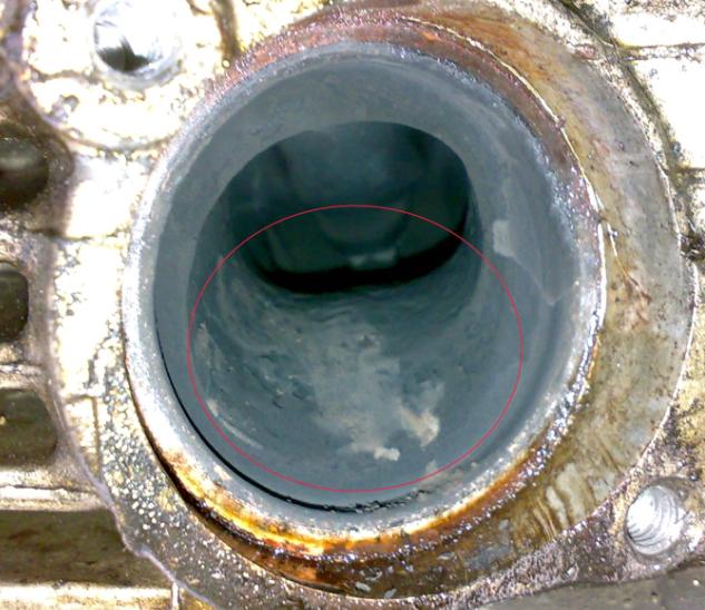

另外想請教各位..
紅圈處 缸頭接排氣管的孔
那一層是否就是積碳? 需要清理否?
謝謝指教
DID 428HS Heavy Duty Chain & 原廠前後齒盤
