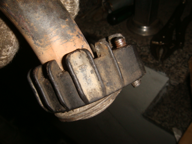

[問題] 前缸排氣管螺絲斷在接頭上...

油壓最快~
再來先燒後敲~             就該物品的特性不建議~
{某人曾經鎖付時~用了點力~把該環給幹暴了}
不然滴幾滴鹽酸去銹塊~再用以上的方法~
最有錢的方法..買個新的,順便弄不銹鋼前段~  ←建議這個    { 這兩各方式不錯 }
我想就第三點最合用於樓主~花點時間~不用小朋友~
請樓主多加努力~~該區FZ車的未來~~就靠你了~~
发表于 2010-5-23 23:58:15 | 显示全部楼层
特简单的事情
只要2分钟,一切麻烦就解决了,找一个大力钳,先用电焊把断进去的螺栓一点点的焊出来,等到焊点出来有5毫米的时候就用到大力钳了,下面的方法自己应该知道了吧,不管什么哪里的螺栓都可以起出来的
嘿嘿,下次有什么麻烦,直接M我哦,一切问题都会迎刃而解哦
发表于 2010-5-24 01:13:06 | 显示全部楼层
其實用個中心衝打點,之後再鑽就不容易偏了。
鑽頭可以選小一號或是兩號的,因為鑽得不深,就算有偏差也不至於太扯。
你只是要卸下那個環跟螺絲,說不定多敲兩下就鬆了。

螺絲有點彎掉了...拆的時候幹太大力...
目前朝向這方法    無意外的話禮拜四開工
发表于 2010-5-24 21:13:01 | 显示全部楼层
回應 26# pussy_liang 的文章
想法子將整體固定好~
拿一片墊片與螺帽鎖上去~
然後看要不要燒,或要不要先酸洗一下~
再來就一直鎖緊它..它就會緊出來了~
不成功~就再斷一次而已~

這招排第一好了  連電鑽都不必出動  GOOD~!
感謝狐大~!

...在某些國家培訓車手計畫中... 黑手...只是基本課程
至於 那各環...它...真的很脆   還需要警慎才是
但是要說土方法有一各可以分享
有一支速克達油壓避震底部的固定螺絲被上防鬆膠~拆不下來~
拿給 啞焊老師傅用"上索"把螺絲烤紅 ...用意是退膠..
但螺絲冷卻後~ 無變形~的確~經過2~3次的烘烤後~ 順利取出了
過程中~ 前叉外管~沒有傷到 {這是令我驚奇的地方}
排氣管螺絲柱與那螺絲屬同材質~耐烤~
但要重新安裝時~螺絲~必須更換新品了
因一時高溫的熱處理~讓金屬變的脆硬~容易從牙身處斷裂了
處理的方式真的有很多~ 就看主要手邊的資源如何運用與對應了~
繼續加油吧~~

我是把螺絲周圍烤紅....再退螺絲.....

找兩個磚塊放在地上,中間間隔2-3公分讓斷螺絲可以穿過,接下來拿好前段,拿大榔頭用力敲就好,如果斷面是平整的,就再加個沖子頂到,找人幫你扶排氣管就好。

以狐大提供的方法把問題解決了  只花五分鐘@@"
假日把後缸再鎖穩一點  剛剛沒鎖好漏氣了
