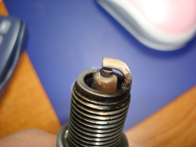

 楼主| 发表于 2010-7-3 14:11:26 | 显示全部楼层
138/42
白帥帥的火星塞阿.......:Q
142的也用過了
如果一直加大還是這樣
該從哪邊檢查起?
謝謝
发表于 2010-7-3 15:23:15 | 显示全部楼层
1. 化油器液面高度......
2. 調濃,然後空濾拔掉... 看高轉會不會順一點~..
3. 換一顆化油器...

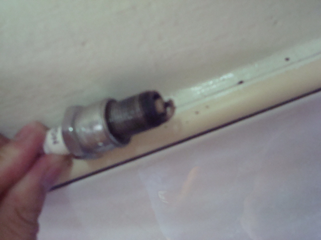

发表于 2010-7-4 01:02:25 | 显示全部楼层
回應 27# beautiful520zzz 的文章
對焦再準一點..這樣的圖還是不清楚阿.....
以現在的圖來看..似乎也沒什麼大問題,你車會報震嗎?....
要再更準確的判斷的話..開個汽缸蓋來看看吧...有時候看火星塞還是不夠的!

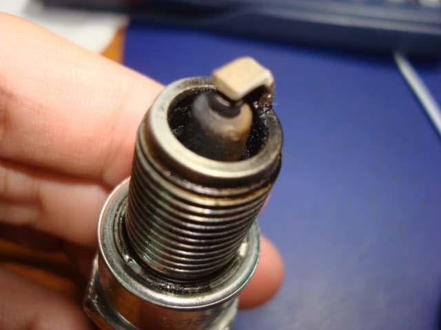

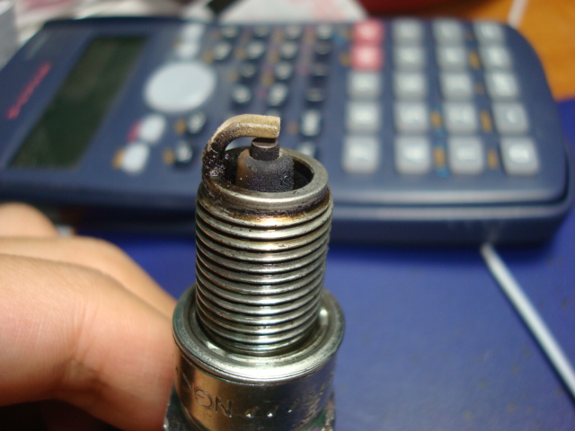

 楼主| 发表于 2010-7-6 00:22:44 | 显示全部楼层
這次是 142/42
3/4圈 好厚的混合比.....
車子不是挺順的
這樣燒的程度 是否OK呢?
第三張的色差
好大阿
這是為什麼呢?
发表于 2010-7-6 03:20:03 | 显示全部楼层
我如果跟你說燒一半不一樣跟水道有關係你會相信我嗎

发表于 2010-7-7 00:30:14 | 显示全部楼层
借版面順便問一下,我的火星塞算不算偏白??
抱歉,看不到圖可能要麻煩在圖片上面點兩下
[ 文章最後由 foxaone 於 2010-7-7 00:33 編輯 ]
发表于 2010-7-7 10:54:44 | 显示全部楼层
回應 31# beautiful520zzz 的文章
要測試火星塞的燃燒狀況,請騎承50-100公里左右再拔下來檢查。
盡量用你平常的的方式騎車,因為不同操作方式在同樣設定的化油器上面會有不一樣的燃燒狀況,例如: 馬陸上騎燒出來的結果ok,,但是賽道上就不一定適合。
你的情況
1.檢查是否漏氣(區軸左右油封,尤其是電盤側、崎管)
2.化油器功能(包括油嘴正廠副廠、油面高度)
3.車子溫度是否正常
4.燃燒室是否有車銷,壓縮比設定問題、汽缸修改或挖的程度如何)
5.噴合油品質、油量大小(預混或噴合)
上面這些只是確定不要有太多干擾因素來判斷你的化油器調整,不然有時候會有事倍功半的效果.....
