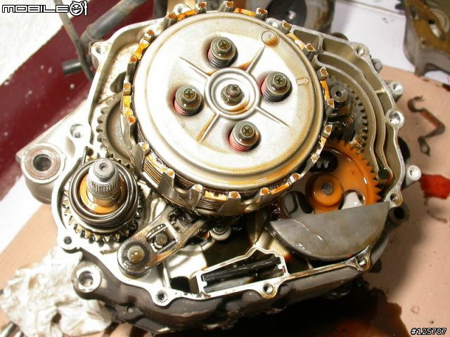

我找到一個影片就是在調離合器的間隙 , 雖然我看不出那是啥車
如下面的連結
http://www.wretch.cc/video/wonyen&func=single&vid=3520396
但是我看了阿星的KTR拆解照之後
只有一個軸承
好像是沒個螺絲可以調整
只剩一個C型扣環
想問是調整哪裡?
 楼主| 发表于 2010-6-22 00:35:47 | 显示全部楼层
找了找
好像愛將的就有像影片中可以調整的螺絲跟鎖緊的螺帽
可是KTR跟野狼跟NSR中間只有一個軸承
愛將的好像跟影片中的很像
愛將的好像跟影片中的很像

KTR是不能調整的
樓主的問題我有遇過
請從那片小圈的環下手(完全回復到原廠配置且檢查有無部位磨損)
或是更換整組的改裝離合器...

跟環沒關係~阿星的也是都拿掉
我弄過好幾台拿掉也都沒問題,從別的方向檢查吧
