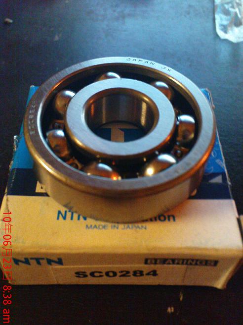

平衡軸右邊的91005-KY4-9010-M1    6302,15*42*11.5
別用6302的裝~厚13MM 平衡軸的半月銷會裝不上  也別用這顆加工~培林錢+加工錢~不如去買顆NTN JAPAN來裝
要買NTN編號SC0284 特殊規格~我是買JAPAN制~價錢快400元~臺灣制約100多元

回應 3# aa19790304 的文章
0824了解
我才想說我拆下來的也是0824
怎零件手冊寫6302
感謝
我了解了
好專業連圖都有嘞
