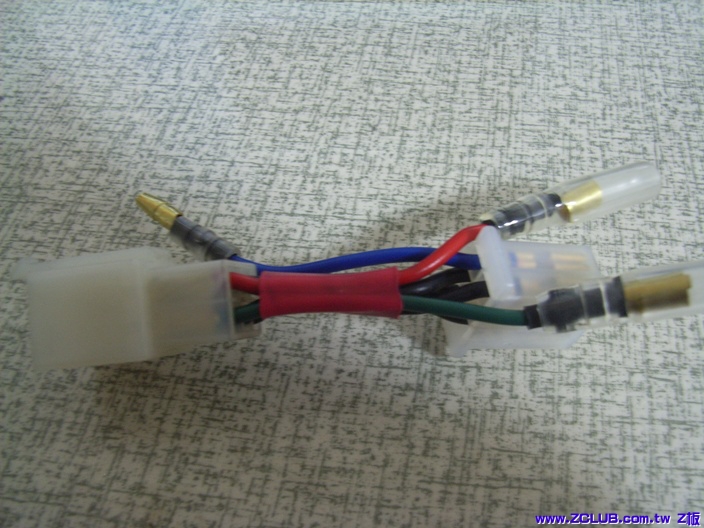

各位車友對不起......
因為自己的圖畫錯(方向燈兩個pin為我做反了),所以才會有方向燈打左邊亮右邊的情況
Z版有幾位車友訂製此轉接座,如果看到此篇文章
煩請回報是否有此狀況,倘若有發生此情況者,請私訊跟我聯絡轉接座更換事宜
造成各位車友麻煩還請原諒
大泱
↑錯誤版
↑正確位置版

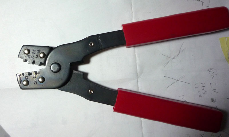

閣下有端子頭特工鉗吧?
那鉗子一般人比較難下手
之前唸書時(本科),全班也只有我一個人有
 楼主| 发表于 2010-7-13 22:25:53 | 显示全部楼层
回應 2# louis2923768 的文章
回樓上:是阿XD
之前做FZ2轉接座是用尖嘴鉗跟烙鐵,弄到自己手痛又浪費時間
某天LP掐下去買壓著鉗之後工作就方便很多~
发表于 2010-7-13 22:37:26 | 显示全部楼层
那個端子壓線鉗好像沒很貴阿~~ 我專賣店買一支200元而已  ......
還是說我買的太爛了?
不過是比較簡易型的~ 只能壓3種size的頭
不知道我們講的東西一不一樣??
发表于 2010-7-13 23:33:29 | 显示全部楼层
3種頭其實很夠用了,機車的大小幾乎都是固定的,買一組能用的就好
发表于 2010-7-14 02:19:42 | 显示全部楼层
我都買1.25mm跟2.0mm
兩種頭的就夠用了~

你這種便宜
有一種是有卡榫式,按壓時,未到定位不會回彈

壓接鉗跟端子都不貴啦~中將禾樺都有...壓起來也緊實多了~
