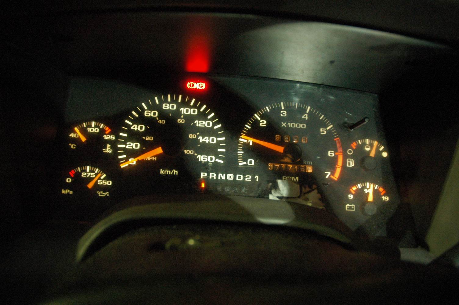

发表于 2010-7-28 12:31:55 | 显示全部楼层
油壓表是左下角那一個

 楼主| 发表于 2010-7-28 16:31:54 | 显示全部楼层
回應 9# xingtian0512 的文章
我第一次看過用kpa當單位的機油壓力表@@~
不過您的錶好high阿~用單位換算會發現您的機油壓力頗高的@@~
好像有四五公斤高~改裝表上大多是用kg/cm^2~的單位~
而且您的電壓值也超過14伏特~~~應該是剛發動提速器啟動的狀態吧....
油泥很多的話可能機油本身品質就不太好吧@@~
更嚴重的可能引擎狀況也不好~或者是機油濾心該換了~
我覺得要看油壓感應器的位置~
如果所在位置是會被油泥影響的比較會吧~
不過改裝的機油壓力感應器大多在機油濾心上多接一個三通的轉接座~
也就是偵測到的油壓都是剛被機油濾心過濾完油泥的機油~噴出來的壓力~
所以應該是不用擔心油泥的問題...
而且油泥應該會導致壓力不穩定~壓力表的指針應該會上下跑才是~
除非整個機油裡面有均勻的油泥分布> <~那車還能開就太屌了....
发表于 2010-7-28 18:08:57 | 显示全部楼层
回應 10# baga06061984 的文章
這個嘛................
冷車啟動沒錯......
冷車時~機油壓力常常拉高到一敗的程度
不過熱車時~大部分就下降了(約275附近~)
接下來熱車的油壓~就看踩油門大小而浮動@@
 楼主| 发表于 2010-7-28 20:40:18 | 显示全部楼层
回應 11# xingtian0512 的文章
因為機油幫浦會隨著引擎轉速上下跑所以機油壓力也會上下跑囉~
所以我觀察機油壓力都是觀察熱車後怠速時的壓力他比較不會亂跑XD~
冷車一方面因為提速器提高轉速另一方面因為機油低溫時較黏所以油壓比較高~
有的時候跟朋友去山路上走走~比較劇烈的時候油溫抓到一百度機油壓力只剩下1.9公斤~
平常怠速大概2.3公斤左右~我們這邊有車友死不換油最後機油壓力掉到不到1公斤~
你的275差不多有3公斤哩~機油壓力還是蠻高的~可能跟感應器位置有關~
下次如果很不幸大熱天+塞車~
或者你開比較兇的時候你去看機油壓力會很忠實呈現目前引擎的潤滑狀況喔> <~
