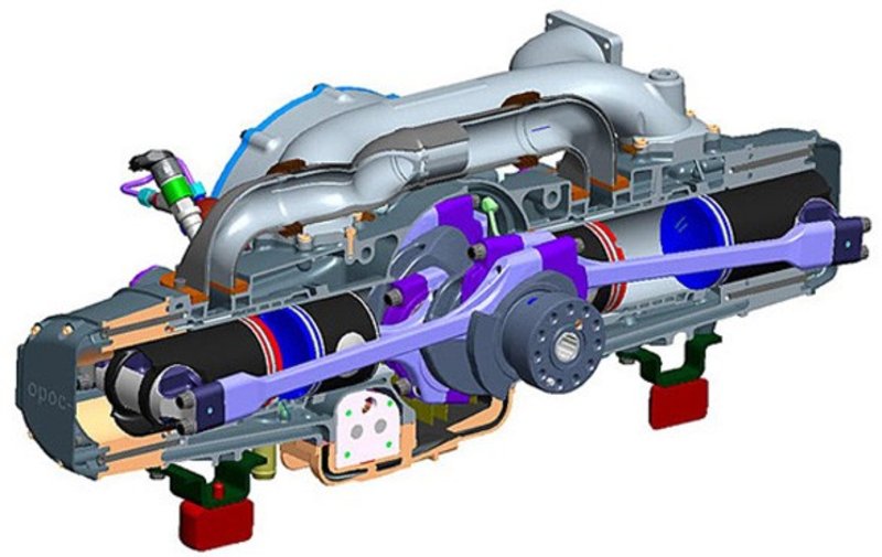

发表于 2010-7-27 12:23:04 | 显示全部楼层
上面是寫
OPOC两冲程水平对向两汽缸发动机
即是 二行程水平對臥雙缸引擎
不是單缸雙活賽
而是雙缸四活賽
各缸各有1火星塞
若研發成功以250cc的排氣量,馬力應該能破100匹
圖轉自http://blog.qcql.com/?uid-5-action-viewspace-itemid-57768
[ 文章最後由 nismo690 於 2010-7-27 12:33 編輯 ]

发表于 2010-7-28 09:32:14 | 显示全部楼层
回應 29# nismo690 的文章
單缸是雙活塞,那雙缸不就四活塞
港意俗阿~囧>

发表于 2010-7-28 23:48:15 | 显示全部楼层
看起來就像水平對臥雙缸...為什麼會說單缸@@
雙缸吧...
发表于 2010-7-28 23:50:06 | 显示全部楼层
回應 35# lovethewind 的文章
看懂了...當我沒說XD
