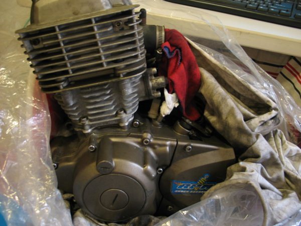

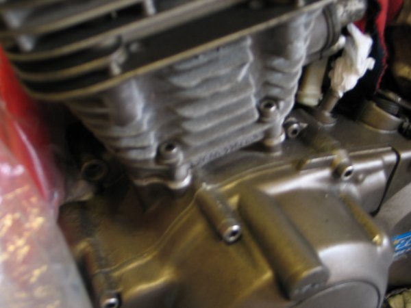

精工比賽車退役引擎 排氣量223UP
沒時間用.

雖然是所謂的工廠賽車引擎...
不過那小的可憐的散熱鰭片是怎麼回事....?

看起來像是陶缸板的223
過鹹水來的....
只是.....散熱疑慮很大

沒有啦.引擎破了拿下等有時間再用。
對了引擎下面破了有什麼方法可以用.
換掉破的地方.捕起來好.那個方法最好。
发表于 2010-8-4 04:23:34 | 显示全部楼层
case破了?!
太可怕了...
case破了請找燒焊店(熔接所),前提是東西必須要全拆光與洗乾淨才能做填補的動作
且填補的位置必須是非動件
否則,建議看壞哪邊就換掉那塊case吧

假設是陶缸版的 感覺也怪怪的
因為 汽缸中段的熱能散發比上半部少多的
要做成陶缸 也應該是 上半部 做成陶缸吧
而且 陶瓷的導熱率 低到一個不行 不大可能是拿來散熱
陶瓷汽缸 也只是 缸套內 多coating 一層陶瓷層
這個引擎 真的好詭異 耐a安內....
