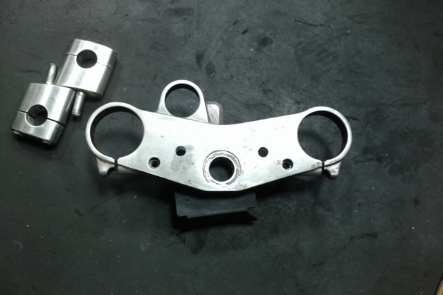

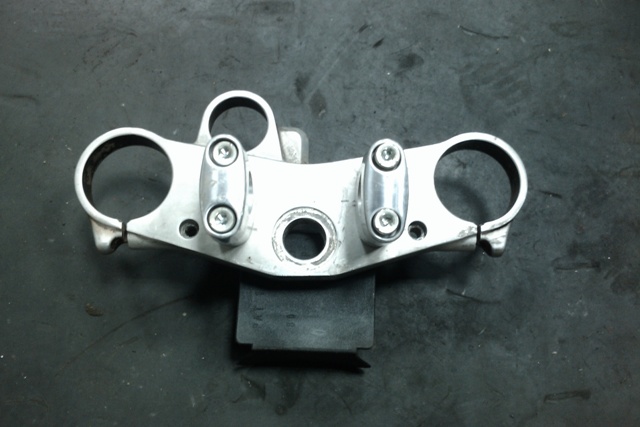

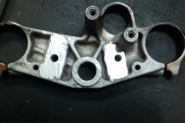

发表于 2010-8-12 01:07:13 | 显示全部楼层
原文由 laxxz721123 於 2010-8-5 11:32 發表
看您用什麼車的倒叉嚕
可以找 極少數的TZR2503MASP的上三角台來加工(平面式)
不過...因為量少 也被哄抬不少價...
你是說這個嗎;P
最近剛好入手...順便也加工處理一下
首先三角台把薄薄一片的3MA增胖補個肉...
再把多出的肉洗平...鎖點位置量好
最後由小到大至10mm鑽頭給他鑽下去(別用手持的阿)
搭配CB1300 cnc把手冠座...打完收工!!
