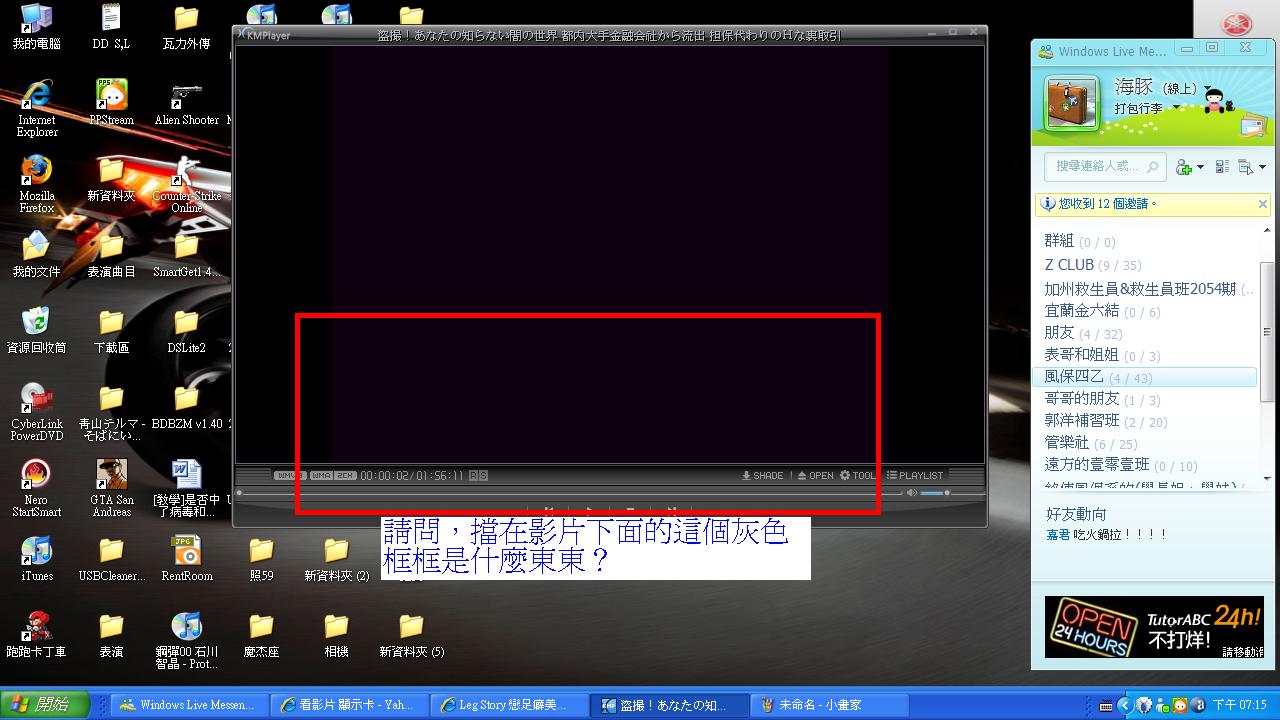

昨天在看影片時,有些影片突然出現奇怪的地方。
就是字幕的地方,都會被擋住?
情況就是,一大塊橫條紋擋住,我試著用PRINT SCREEN來當證據,卻發現無法把他貼出來
只好改用相機的方式,來拍螢幕。

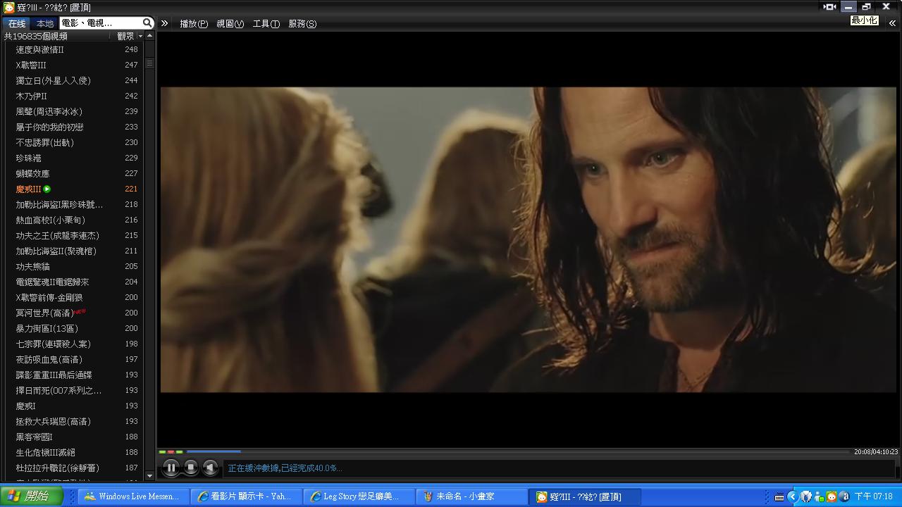

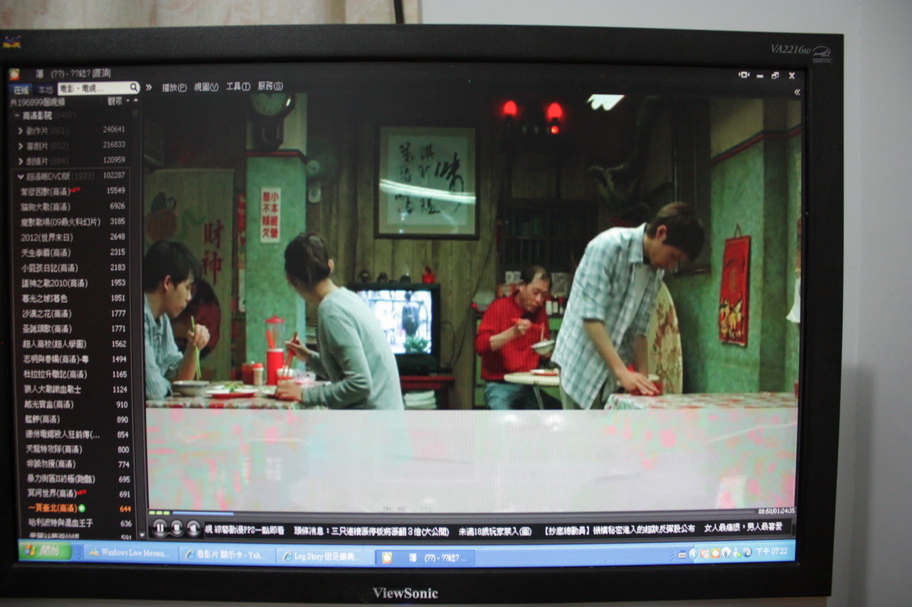

這是平常看PPS的樣子
這是平常看PPS的樣子
明明已經PRINT,結果卻顯示不出奇怪的地方。

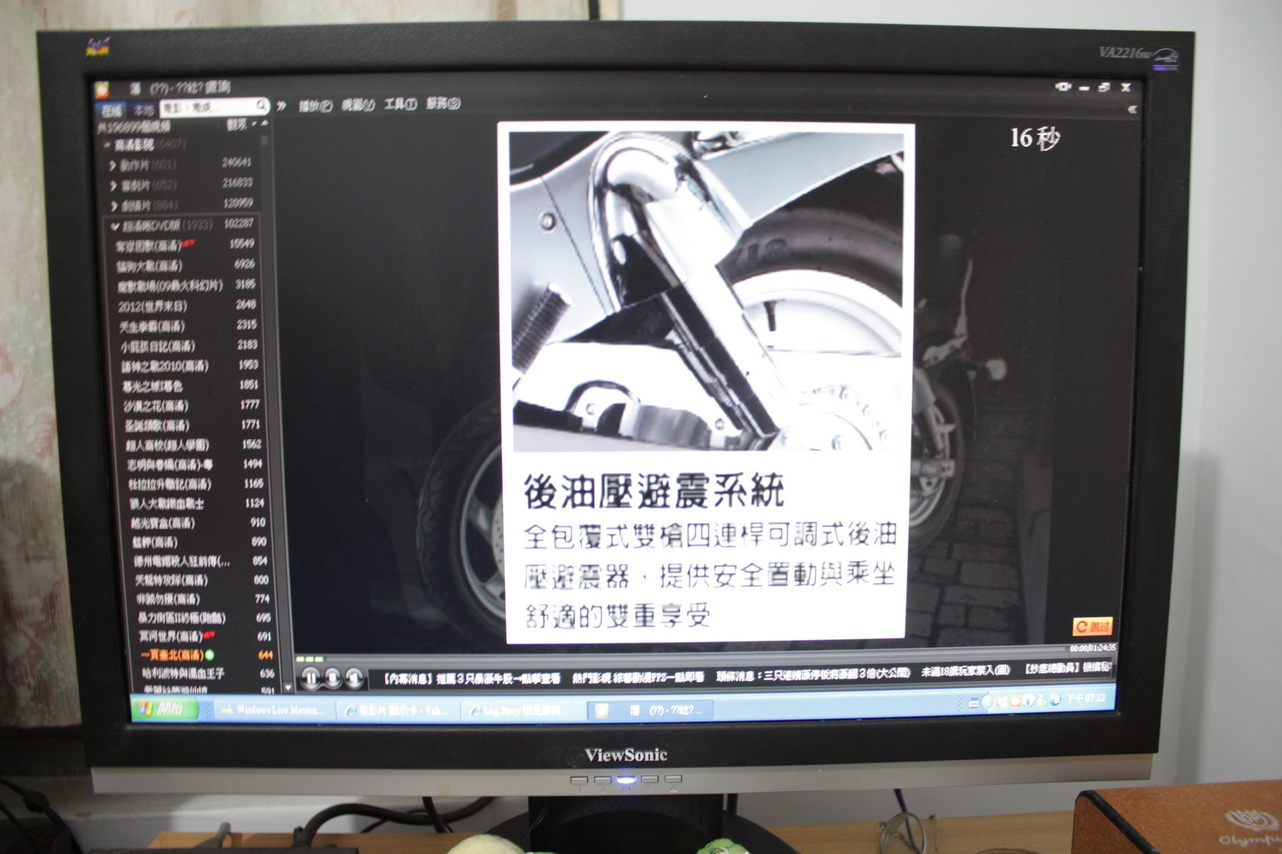

PPS的廣告沒問題
PPS的廣告沒問題

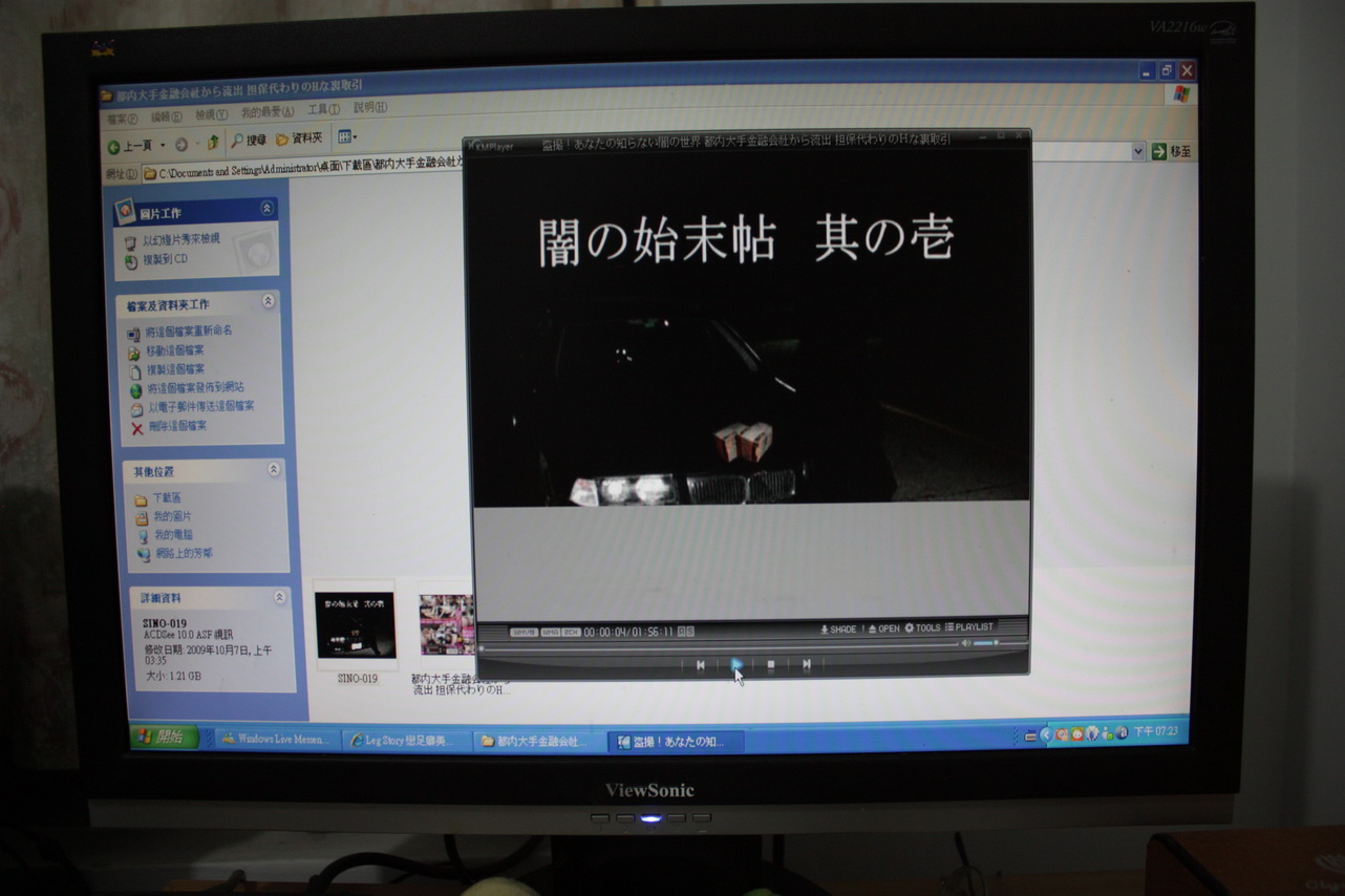

開始播放影片就出現了
開始播放影片就出現了
而且很奇怪,它直接跳到中間,我點的地方,而不是從頭。

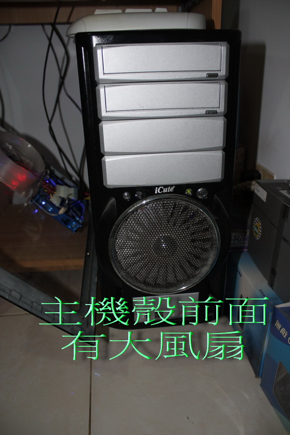

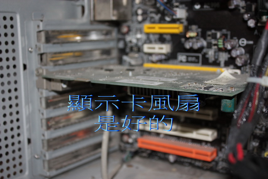

風扇有正常運作
風扇有正常運作

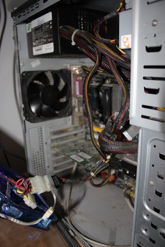

上面有很多灰塵
上面有很多灰塵

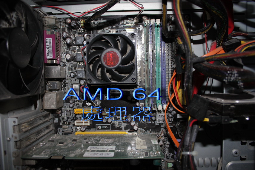

處理器沒什麼灰塵
處理器沒什麼灰塵

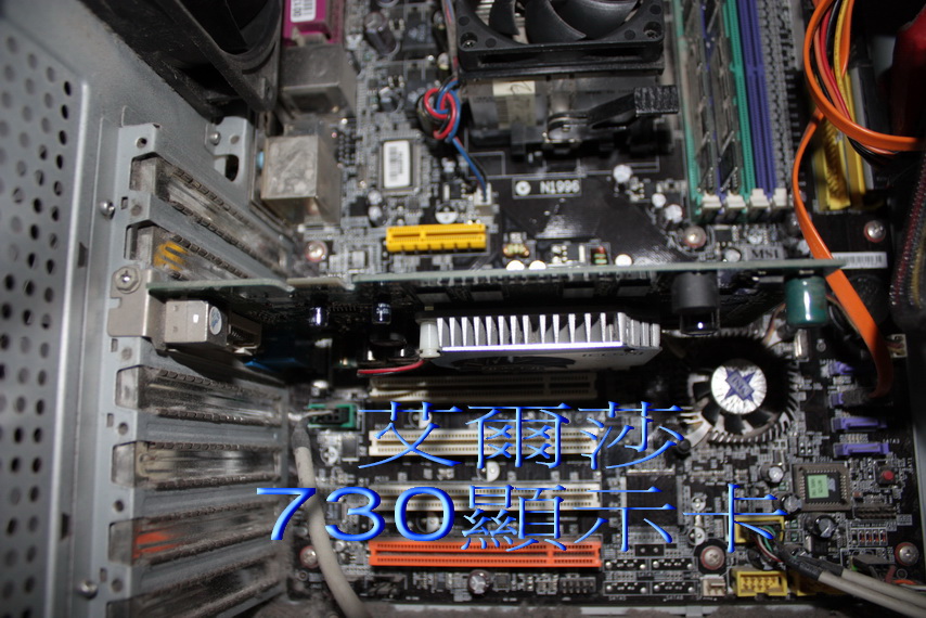

裡面只有插一張顯卡而已
裡面只有插一張顯卡而已
