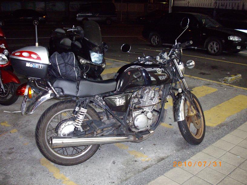

愛將避震加裝增高器

不能直上很正常,愛將除了原廠零件很少能直上的
我改裝的DNM掛瓶340mm長度,也不是愛將專用的
經過修改現在用的很快樂,18段回彈組尼可調,氮氣吸震效果好
雖然花了六張半小朋友,但是用起來真的很值得.
PS:不是小洞鑽大而已,橡膠緩衝襯套我改成優力膠材質.
很少人看得出來這台是愛將
