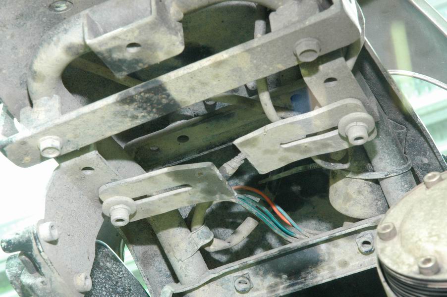

我正在考慮要不要把車上的類XR的後土除請下來......
裝了這個後土除之後~車牌一直落難......

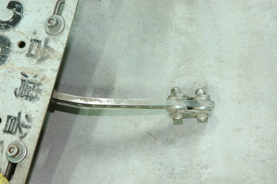

 楼主| 发表于 2010-8-8 21:45:45 | 显示全部楼层
這個車牌支架網路買的現成貨......
我覺得應該是它的板金折點設計不大對......
就是斷在折點那裡......
我這兩天想辦法看看有沒有辦法把斷面拍的清楚些
我想貼上斷面的圖片~大家應該可以清楚是怎麼斷的......

发表于 2010-8-8 21:53:32 | 显示全部楼层
有請萬能的束帶XD
我只能說那東西真的設計的不是很好......吃力太大了
改用5mm厚的不鏽鋼
這樣你牌照架的命可能比你的車還硬XD

发表于 2010-8-9 00:08:03 | 显示全部楼层
回應 6# ms_0100200 的文章
看了一下 設計的真的很差.....連最基本的力矩也沒考慮.......從中間斷是正常的掉,尤其是轉折處

发表于 2010-8-9 00:15:56 | 显示全部楼层
回應 8# kurenai6210 的文章
除了設計不良......阿魯角也做太小了......吃重力久了容易斷...
