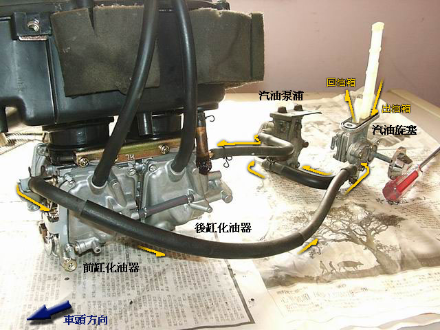

化油器所有的管路都是剛剛好長度的~
彎的弧度與長度,若接錯,一看就知道~有的根本接不上去~有一條接不上去表示有兩條以上出錯~
我真的不曉得~到底要怎樣才能把它接錯~
還不會接,請爬文~
不會爬文~就找店家修吧~
有的是零件壞了~也不一定是接錯~
发表于 2010-8-20 00:47:33 | 显示全部楼层
.......................................還是參考一下丙大的圖吧!
前人種樹後人乘涼,感謝前輩吧!
旋塞轉水平是直供油,不經由負壓幫浦來控制供油,只由油針來控制。
向下是一般正常控制,水平是直供,向上是預備油,應該沒記錯吧!
下一位!

回應 21# fox 的文章
正確的接法我知道
只是改裝的油箱沒有幫補
從L型那端汽油直接流到歧管內
從另一端進油可以正常發動
覺得很奇怪
難道進油管到三角針處還有其他構造嗎?
不然怎麼兩端接結果不一樣
 楼主| 发表于 2010-8-20 18:43:01 | 显示全部楼层
謝謝大家
看來我的單向伐壞了
猜下來清洗也沒有用
還是一樣會慢慢的滴出來
我的化油器三角止油針也似乎壞了
裝那個沒有幫補的油箱也是頂不住汽油
一次壞了兩個地方
剛好有顆CVK30
不爽就給他改成單喉化油器了
反正我騎FZR都只是在市區慢慢騎而已
改完之後
感覺調整跟愛將一樣好調
癱在那邊許久的車終於恢復生機了
單化感覺還不錯
我喜歡:D
