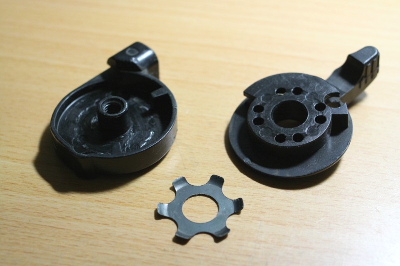

发表于 2010-8-19 20:38:28 | 显示全部楼层
回應 20# sorchan 的文章
打開Q紐開關外殼,裡面有一個四角形彈簧墊片增加阻力用的,老化磨損都有可能,鎖緊或換掉就好了

发表于 2010-8-20 12:24:08 | 显示全部楼层
Q扭往後拉會彈回去才是正常的不是嗎??
发表于 2010-8-20 12:33:22 | 显示全部楼层
原文由 locker790314 於 2010-8-20 12:24 發表
Q扭往後拉會彈回去才是正常的不是嗎??
q扭扳桿內側有一小太陽鐵片,稍微在給他凹的立體一點就可以卡扳桿了!!
发表于 2010-8-21 00:55:08 | 显示全部楼层
原文由 495m2596 於 2010-8-20 12:33 發表
我對FZR阻風門的構造沒有研究,我提供一下FZ2的阻風門照片好了,我猜構造可能差不多。
