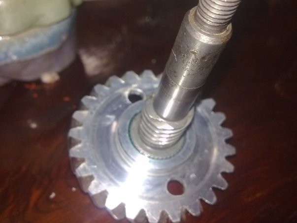

水泵齒輪軸
发表于 2010-9-4 00:42:17 | 显示全部楼层
我是有親身體驗過把它用成別的材質
結果是失敗而且還是大失敗!
原因呢就是要怎麼固定這個大鐵塊!!!!
在這麼大的慣性下只有緊配合真的能承受住嗎?
這是讓我用了一次就吐血的慘痛經驗,而且我自己拿去洗才1千出頭比網拍的2千多還便宜...
重點是你要怎麼消除慣性,不然原廠幹麻做塑膠...
這是讓我學到的慘痛經驗...還有就是裝下去鐵削不用錢啦~
而且一想到是以前大學同學報的情報就很無言,問他你是不是也做成鐵的,結果他竟然說我還是用塑膠...
聽了真的無言到

发表于 2010-9-4 00:53:09 | 显示全部楼层
鐵削是好解決
大不了改材質
改成鉬鉻鋼(大多數齒輪用的材質)
发表于 2010-9-4 02:32:53 | 显示全部楼层
回應 22# bbclin 的文章
反正原廠都停產了...真的要搞的話...不如找一些車友集資乾脆開模作塑膠的比較好一點吧 @@"

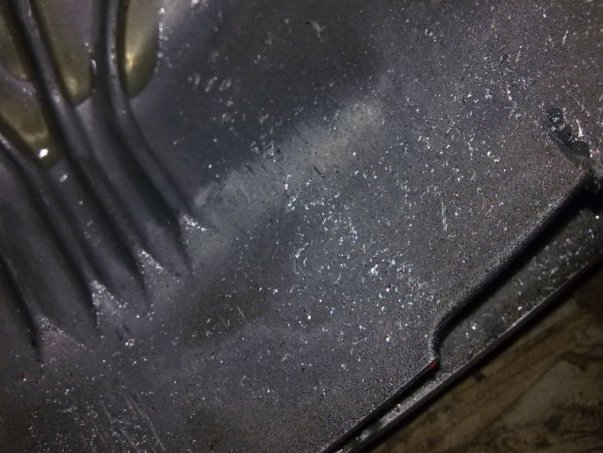

发表于 2010-9-4 15:54:17 | 显示全部楼层
機械油封跟KYMCO-DINK 180通用哦
下圖要更換時
外圈的鐵環卡的很死....
硬把它幹上來...
