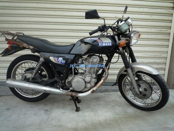

明明就是SR400貼牌@@
发表于 2010-9-6 15:14:08 | 显示全部楼层
回應 10# maikuraki 的文章
連油箱 尾殼跟側蓋都改了 整個很愛將
他為了塞後避震側蓋還挖一角
发表于 2010-9-6 15:16:42 | 显示全部楼层
=3=不仔細看~還真的以為是SR150
发表于 2010-9-6 15:24:24 | 显示全部楼层
回應 12# cooljing 的文章
我第一次看到的時候滿驚訝的
以為是車頭改sr400
不過引擎洩了底;P
