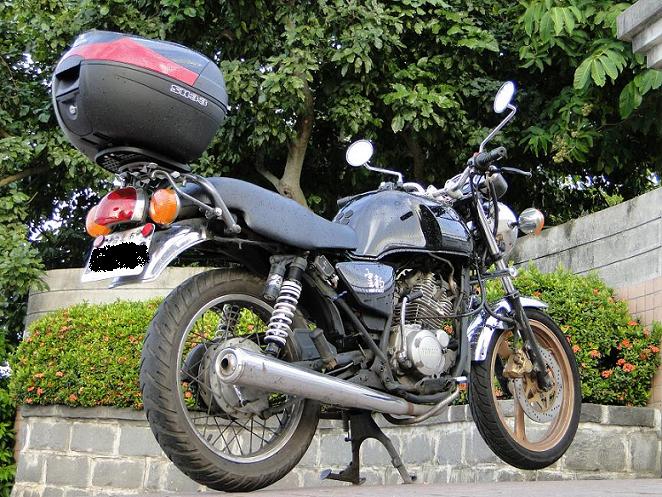

原本有想說直接放在風罩那篇文,但板上似乎沒有許多關於後土除修改的文章
故另開一篇文章以便日後新手改裝參考
材料:不知名後土除    一個
   直角鐵       兩個
新增:DT尾燈    一個
工具:砂輪機
   電鑽
   十號板手
費用:450內(自己動手不算工錢XD)
↑先把土除上方的鎖點往左右擴大約兩公分
↑比對原廠土除"下方"鎖點後鑽孔,再把直角鐵鎖上
↑讓它多了一對小翅膀~
↑對應原廠鎖點鎖上
↑上方也是對應原廠鎖點鎖上
↑完成
↑裝上弄好的偽Cafe Racer椅墊
↑因為要盡可能貼齊車架,椅墊下方能切的就切掉
↑也因此,椅墊鎖點要另外做
 尾燈跟車牌還沒裝上,要再去車行找看有沒有適合的尾燈
更新部分
↑車行找到的全新DT尾燈+隨便弄的車牌架
↑要卡燈座,土除還是有挖洞修改(不過外觀看不出來)
 線路顏色與愛將原廠一樣,直接製作接頭對應原廠接頭
↑利用現有的孔來做線路固定
↑如果沒有...那就自己鑽孔做一個吧~
↑還有多的就藏好,這個洞也是買來就有,直接沿用XD
↑裝上椅墊,完成~~
現在只剩烤漆了XD
以上,不過配上大風罩整體來說不好看(頭大身體小) = =...
等送烤漆後再看會不會好看一些

发表于 2010-9-12 15:45:49 | 显示全部楼层
利害,倒沒想到可以這樣鎖。
只是大大的座墊是包皮的還是找硬殼包上啊?

发表于 2010-9-13 00:32:37 | 显示全部楼层
你的排氣管吊架是門把嗎
发表于 2010-9-13 01:01:43 | 显示全部楼层
回應 5# ifchuan 的文章
不是吧~汗....
是訂座的我猜...
发表于 2010-9-13 02:41:34 | 显示全部楼层
訂做的門把?
之前小狗哥那台賣掉的愛將排氣管吊架是用梅花板手
我還覺得蠻酷的
[ 文章最後由 ifchuan 於 2010-9-13 02:42 編輯 ]
 楼主| 发表于 2010-9-13 07:11:29 | 显示全部楼层
回應 5# ifchuan 的文章
不是啦......但猛一看真的很像門把沒錯Orz
這是牛兄弟拿現有的材料做出來的吊架~~
