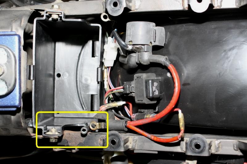

呵呵,我還是很好奇,你的電瓶盒是怎麼修改的。;P
我仔細看了一下你貼的照片,你的電瓶盒本體還在,不過感覺應該是被切開了(我底下照片中,黃色圈圈那個地方)。另外一點,除非你現在電瓶卡的很緊,不然還是用個橡皮的束帶把電瓶固定一下會比較好,不然正副極的電線接頭會比較容易被震斷。
我仔細看了一下你貼的照片,你的電瓶盒本體還在,不過感覺應該是被切開了(我底下照片中,黃色圈圈那個地方)。另外一點,除非你現在電瓶卡的很緊,不然還是用個橡皮的束帶把電瓶固 ...
明天有空我會把電池跟電池座請下車
看仔細一下.我家人是如何修改.(應該不是什麼大修改)
PS:你電池那邊怎麼乾淨成這樣!?我的像凱泰場........

原文由 rall206 於 2010-11-16 20:30 發表
明天有空我會把電池跟電池座請下車
把靠電池室靠近後座那一片往下切到底不要折斷靠近油箱那片切開一半
用打火機燒稍微烘烤一下約莫向外延伸一公分...稍微用力一下就可以把7號電池進去了
小弟就是這樣裝...大約用了3年快4年了...只有在今年5月拿出來充一次...現在也是頭好壯壯...

我用的是湯淺免加水7號電瓶,那時我沒想那麼多,想說一樣是七號,就買來用,殊不知大小不同。
我的解法就像前幾樓的某位大大所說,不過我沒那麼功夫用打火機。
一樣是把電池盒靠油箱的兩個邊用美工刀割開切到底,底下不切,旁邊兩個鎖點會稍微卡到,敲一敲就放得下了。那時也是死馬當活馬醫,敲敲打打放進去將就用,不過目前已經過了一年多,拆開來看也是頭好壯壯,暫時沒有掉下來的疑慮。
