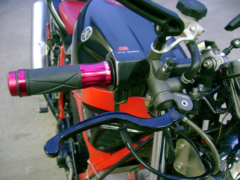

這種前煞總泵...能用否?

不過這是離合器側的吧
鎖點喔...大概街車(or改街車)的會比較有需要吧

回應 21# malcon 的文章
對阿~那是離合器的
低調又好看XD

你可以試試這一組....
Frando-17mm直推總磅
