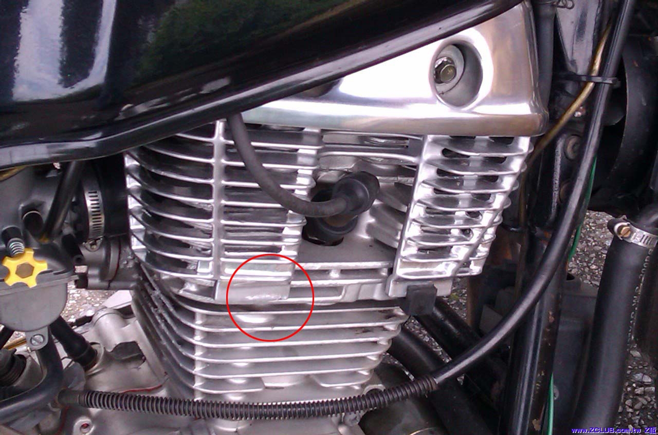

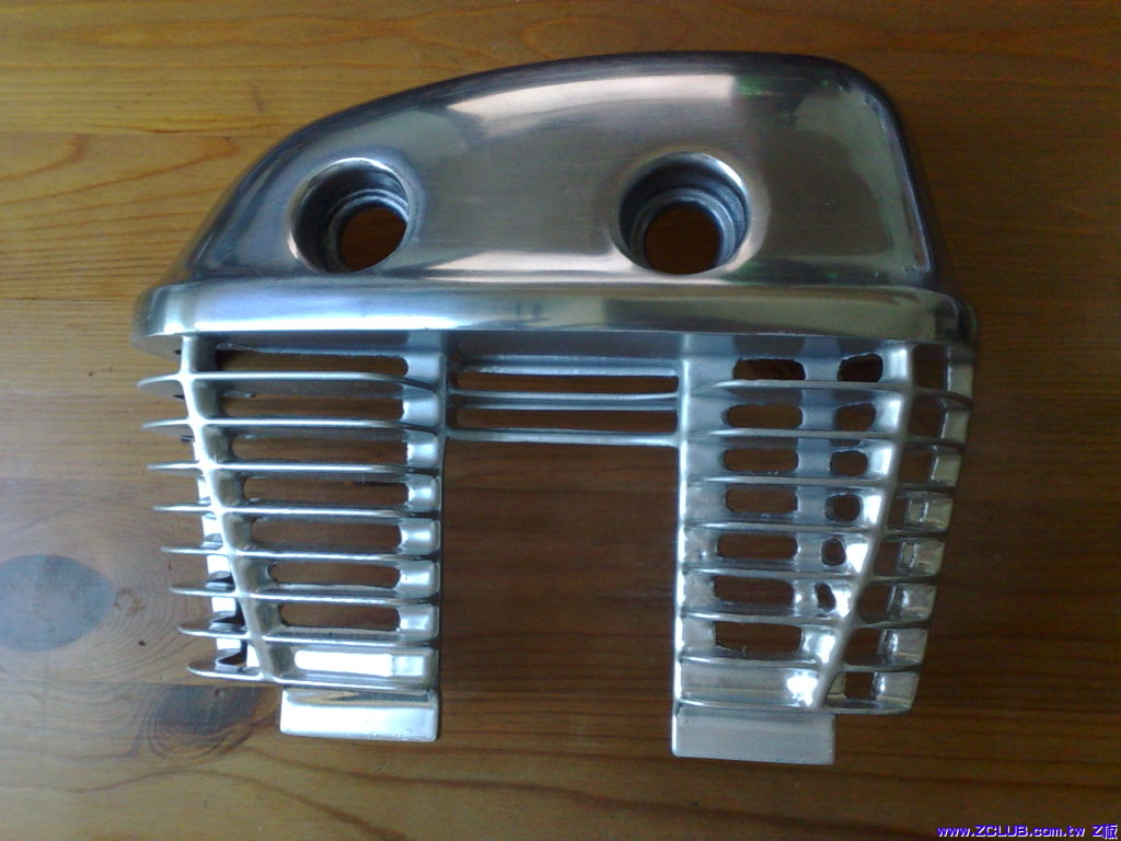

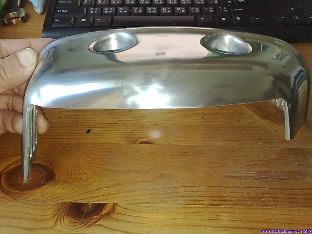

無意間翻到這篇,沒想到我竟然錯過了這麼重要的文章,拜讀完您的文章後發現您跟我一樣對跩哥的飾蓋也是情有獨鍾....也要對您的所為給予稱讚。

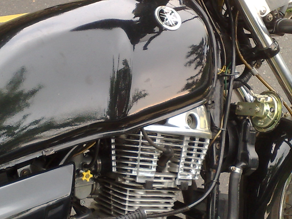

我的飾蓋大概是在7、8年前以很親民的價格取得到的全新品,不過至今仍舊未真正的組立上車,只裝上了正時蓋側,火星塞側為何不裝呢?原因無它就是最關鍵的支架遍尋不著,所以也就一直擱置著....
當初我在安裝時也是把油箱作了小小的板金,但這點小動作幾乎是費盡了千辛萬苦,相信您已深深體會到了,此外為了幫助缸頭的散熱我還把飾蓋上緣切除了將近20mm,同時也把火星塞側的平面部分也作了簍空的動作,增加空氣的流通...(如下圖)

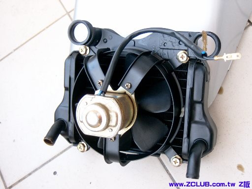

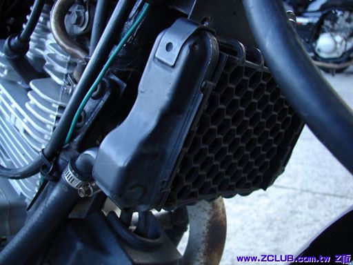

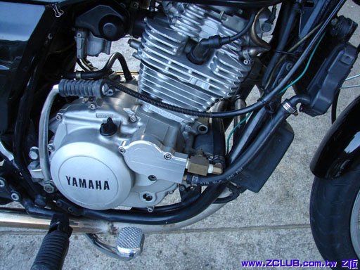

我的油冷排您應該也有看過,其實這組應該說是水冷排,因為它是以前Y牌的經典老車迎光150用的水冷排,被我轉了個方向就誤打誤撞成了油冷排,同時在另一次瞎貓碰上死耗子的行況下,又找到了一組幾乎是直上而且還不會干涉到飾蓋的風扇,就這麼著我的冷排+風扇也就順理成章的融入到我的車上了...而這組風扇究竟又是哪一部車的部品呢?也是一直困擾了我很久,擔心日後要是停擺了該如何是好!!??
就這麼幾年過去了,沒想到就這麼巧又讓我陸續又找到了同款的冷排+風扇,當然還是一樣以很親民的代價取得,後來才知道原來這組風扇是SYM 巡弋150所用的!!這組風扇的風力很強,而且還是防水的...記得有一次晚上我去洗車,只關了電門沒把大燈開關關上,在我無意間用強力水槍沖洗風扇處時,風扇竟然發出類似渦輪的聲響,而且大燈、夜燈也隨之亮起,我知道是馬達發電引起的,我不知道這個現象正確的名稱該怎麼說,總之直覺就是馬達的效率挺高的,還有風扇的扇葉似乎也有設計過,風的方向是往車身的兩側方向吹,而非往缸頭方向吹,如此一來也就不會把冷排的熱氣吹往缸頭,同時也在車子行進間帶走一些缸頭的熱氣吧~(如圖)

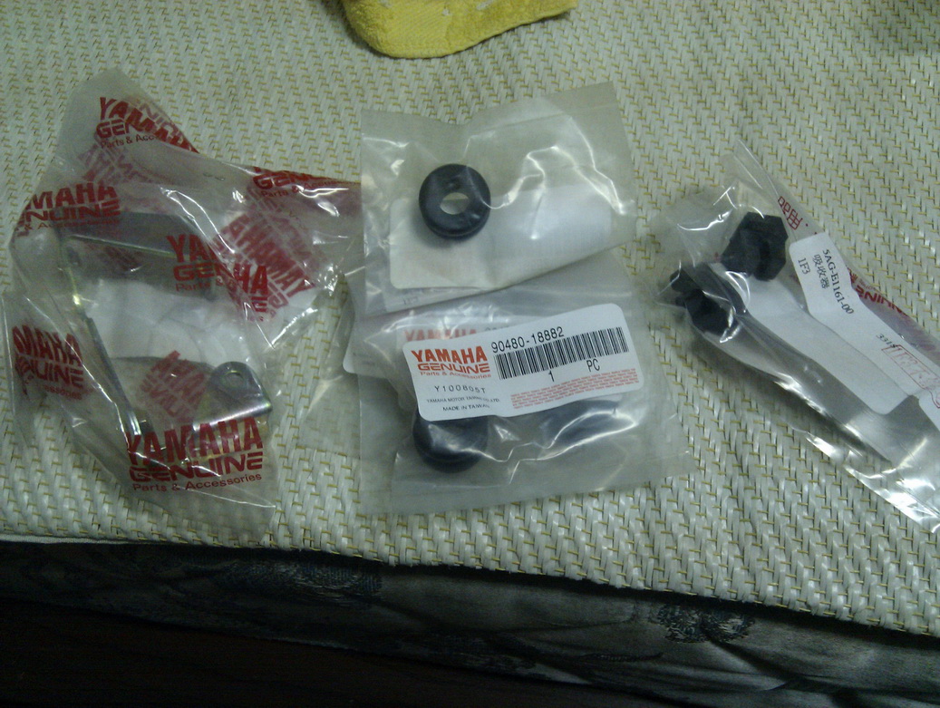

最後,想請問ZZ兄近期是否可以撥空幫忙詢問一下您訂購材料的店家,是否還可以訂購到1.火星塞側的固定支架、2.四個鎖點的固定橡膠、3.下方緩衝橡膠 ,若詢問還有貨麻煩幫我訂購,我再把費用匯款給你。

发表于 2012-5-12 12:09:35 | 显示全部楼层
威廉大...
你那顆油桶捨得敲下去嗎?
原廠油箱敲好了~後來在切GB那顆油箱時,因為GB空間夠大不用敲~只做些微的調整~  发表于 2012-5-12 13:15

 楼主| 发表于 2012-5-12 13:39:10 | 显示全部楼层
回復 william 的帖子
威廉大哥
剛剛去材料行詢問,您要的那些都還叫的到,不過叫了要等一個星期才能拿到
這樣還需要嗎?
威廉少爺也出現了XD  发表于 2012-5-12 15:07
5/21左右 如果時間允許我可能會到台中一趟,到時應該可以見個面也不一定,希望貨能到~再就麻煩你了  发表于 2012-5-12 14:07
太好了!!!七、八年都等了,哪怕是一星期~你先幫我付 我再給你錢,還有那幾個橡膠也麻煩你幫我購買,我遍尋了大台北的材料行都找不到,太感謝了~  发表于 2012-5-12 14:05

 楼主| 发表于 2012-5-12 16:27:52 | 显示全部楼层
回復 william 的帖子
東西去訂了
等店家通知
感恩~ 貨到了再麻煩你通知真不知道該怎麼謝你,一篇文章解決了我七、八年來的宿疾~ 哈哈  发表于 2012-5-12 17:55

請問威廉大大
用原本是水冷車的冷排來裝機油,
那請問水箱蓋不會因為機油的關係而有什麼問題嗎??
還是說巡弋150的水冷排沒有水箱蓋這個東西!!
我用的是迎光冷排+巡弋風扇 沒有水箱蓋的問題 請把圖看清楚了~  发表于 2012-5-14 03:01

 楼主| 发表于 2012-5-17 21:23:49 | 显示全部楼层
回復 william 的帖子
大哥,東西都到了,您要過來拿還是我寄過去?
謝謝你~我已經私訊給你了...  发表于 2012-5-18 11:46
