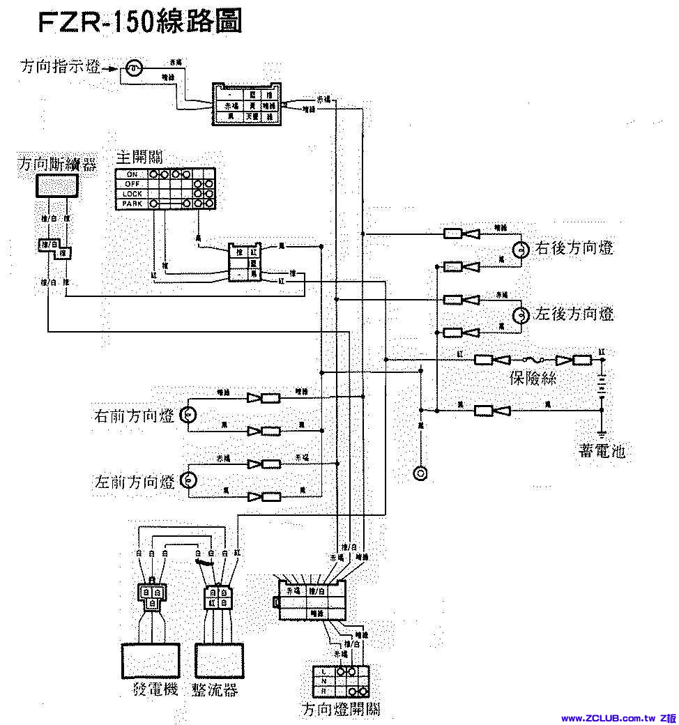

发表于 2011-1-9 13:15:25 | 显示全部楼层
參考看看
FZX方向燈線路圖
FZX方向燈線路圖

 楼主| 发表于 2011-1-10 22:54:55 | 显示全部楼层
回覆 ms_0100200 的文章
其實問題抓很久,多虧num988的方向燈電系簡圖
問題就找去表那邊
小弟將原本FZII錶拆下來後,再做一次方向燈測試,方向燈功能變都正常了。
因此便將FZII的整個線組尋一尋,發現方向燈的深綠色線從電火布竄出來了--.

最後還是用新買二手這組的線來用,對照著整個拆解開來舊線組來改配線,還有愛將及FZR的電系圖
一切就OK了~
