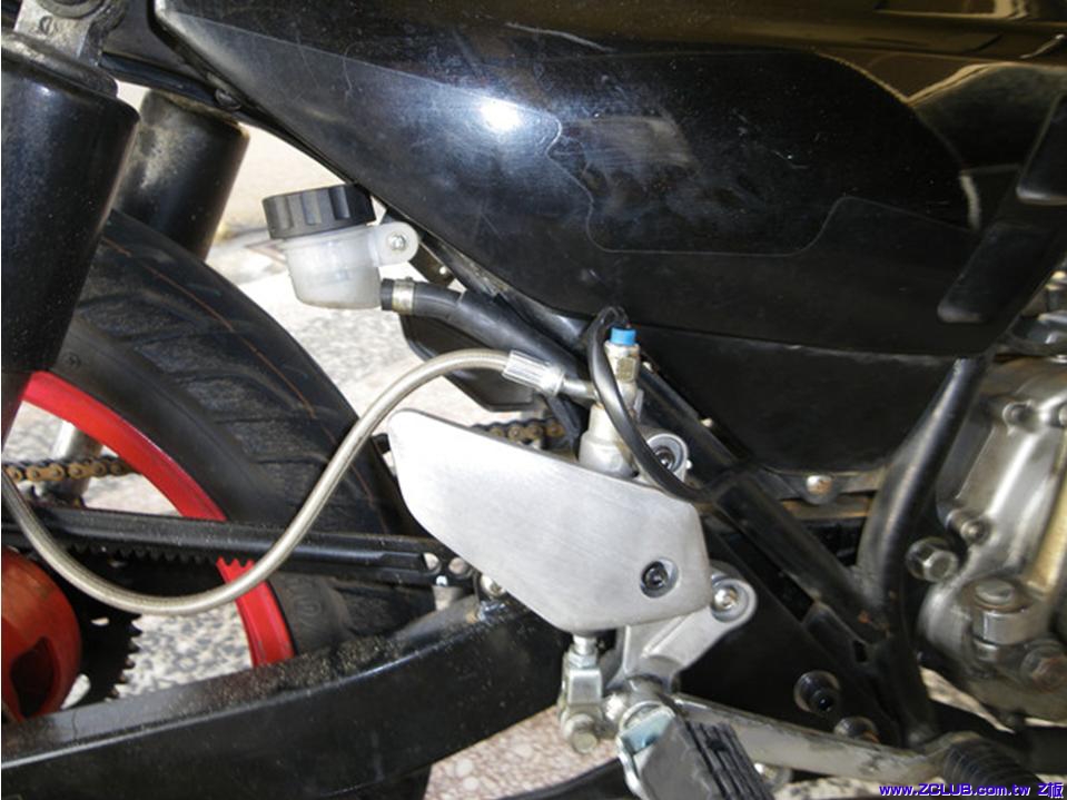

這是我的車,參考看看吧
踩發可以用追風(東西到貨但還沒裝),稍微比對了一下,是不會打到
排氣管也有地方支撐

盜連你的圖片上傳~有不妥我再刪囉~板上可以上傳圖片
你應該是想貼這張吧@@|||~~想順便問你油管長度~~

发表于 2011-1-29 22:08:06 | 显示全部楼层
對了,
追風踩發桿不是上面踩的的這一根會撞外蓋,
是下面鎖的座有一個凸點,
這個凸點踩發時容易打外蓋

我的油管是60公分(接頭中心開始算)
不過太長了點
本來是想用FZR卡鉗,不過後來沒辦法動
只好臨時又換馬卡
