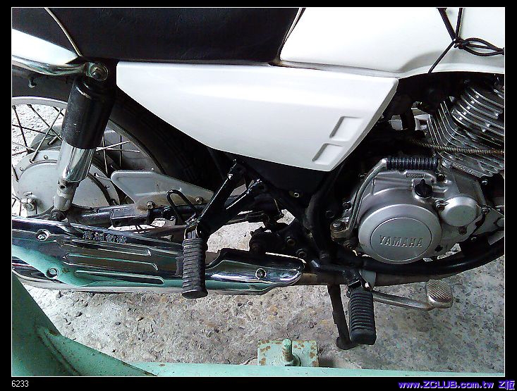

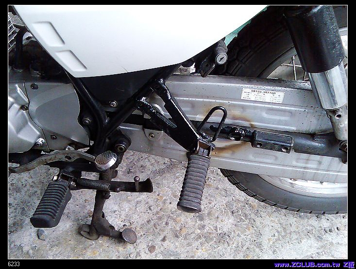

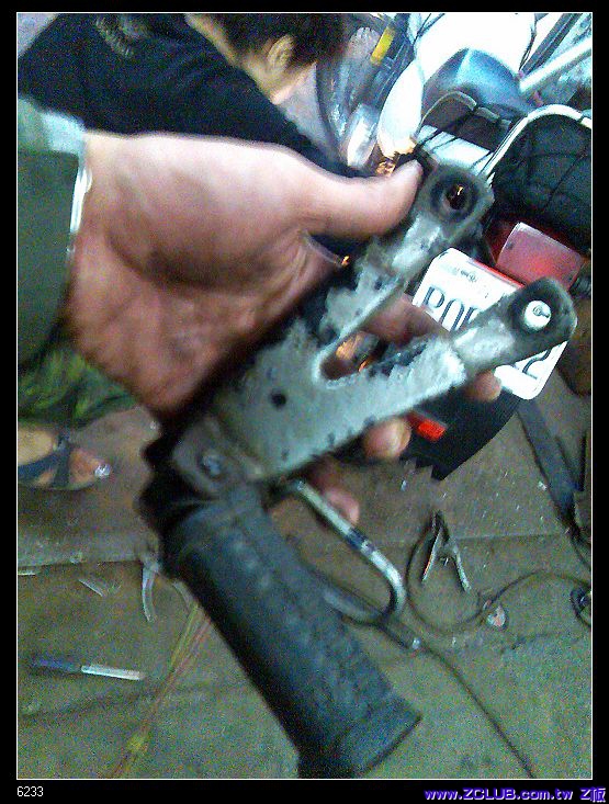

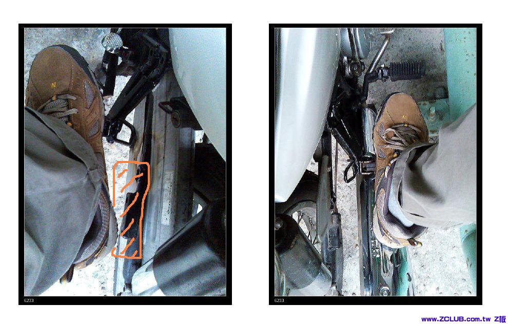

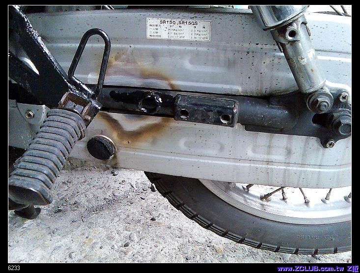

話不多少 來看圖吧...人客!
車車就這樣被硬生生 上了...
我是阿呆...
應該效法網路上大家的做法
將腳踏焊在新的鎖點上面

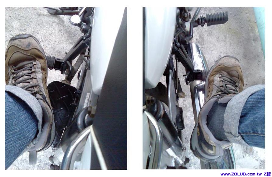

現在做好之後 腳踏的位子 前腳 打 後腳
很不舒服... ><''

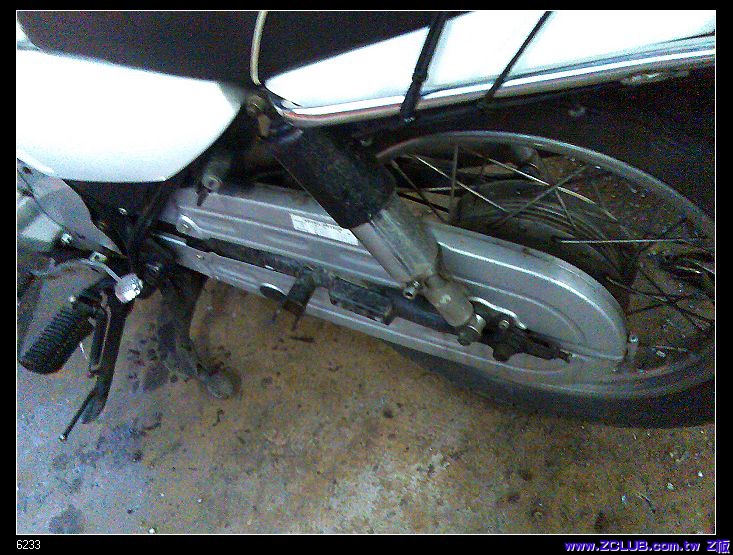

另外...焊接的店家把我的鍊條蓋燒到烏氣嘛黑
敢X良....
真的是 經一事長一智
焊接店 甚麼都不會管 只管接得穩不穩
所以各位以後要去...記得先自己做好功課!
哈哈....
繼續鬱卒中

发表于 2011-2-24 16:03:27 | 显示全部楼层
哇勒............................
真的有些慘,鏈條蓋倒是可以先考慮拆掉換一塊好看一點的,這個好處理,反正原廠鏈條蓋的保護功效本來就不大.
腳踏.....................切掉吧,重新焊塊鐵片作鎖點,蓋過原本車架上切割痕跡.
當作學一次經驗囉.
去問了....另外的店家 他們不太願意做的樣子 說焊接得很好啊... 切掉會影響車台 有沒有人試過這樣的窘境 ....(苦笑)  发表于 2011-2-24 16:16
发表于 2011-2-24 18:11:04 | 显示全部楼层
切掉腳踏哪會影響車台..............又不是叫你切車台...............那個店家聽起來蠻兩光的.....
不過當初你為啥腳踏要焊的那麼下面阿..............

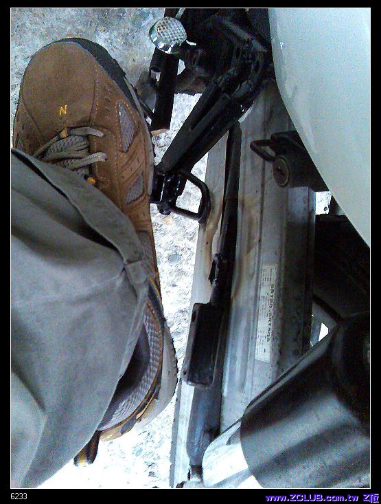

應該說是焊接的位子太前面 後腳踏往前移動了一吋! 嘆氣...本人沒什麼實戰經驗 焊下去 才發現這個位子會'打腳'  发表于 2011-2-24 18:31
发表于 2011-2-24 19:11:02 | 显示全部楼层
都焊上去了
修改只能砍掉重練阿
後腳踏也要重新修過
发表于 2011-2-24 19:57:35 | 显示全部楼层
你焊的太下面了...要在往上移一點
st42294229:反正原廠鏈條蓋的保護功效本來就不大
原廠鏈條蓋對鏈條的壽命應該是有影響    雖然不好看  但是原廠設計應該有他的道理
 楼主| 发表于 2011-2-24 19:58:02 | 显示全部楼层
本文章最後由 engleeong 於 2011-2-24 20:00 編輯

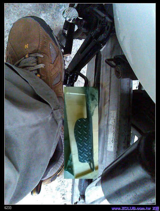

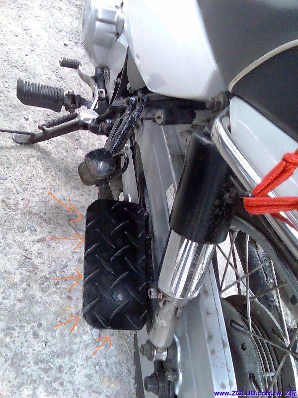

省錢方案:1
加個踏板讓後座乘客'饋卡' 放腳 ...
左邊放在'饋卡' 右邊踩防燙蓋....這樣乘客的腳就會自然'後移'
但是這樣就會...
正式加入俗夠力的阿伯家族
(重點是...花費300而已!)
請看圖...
燒錢方案:2
花錢找更專業的移除焊接
然後...再買新腳踏
然後再燒...
預計 1.5小朋友跑不掉!
大家覺得那個比較好...
照我下面那方法 就不用在買新腳踏 只要花焊接的錢 應該比買新的省很多  发表于 2011-2-24 23:30

发表于 2011-2-26 18:24:29 | 显示全部楼层
腳踏不用買新的啦~用砂輪機切下來再加工就行了~外觀再用砂輪機修整噴漆就漂亮了~ ^^
鏈條蓋也是清乾淨拿噴漆噴一噴就好了不用買新的~不建議不裝,斷鏈時對後座影響太大了...
下次在燒焊加工時要注意,鎖點要補強不然後座踩久了腳踏支架會整個內縮...=="
燒好時測試一下單腳踩上去用全身的重量壓看看...

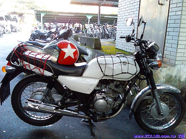

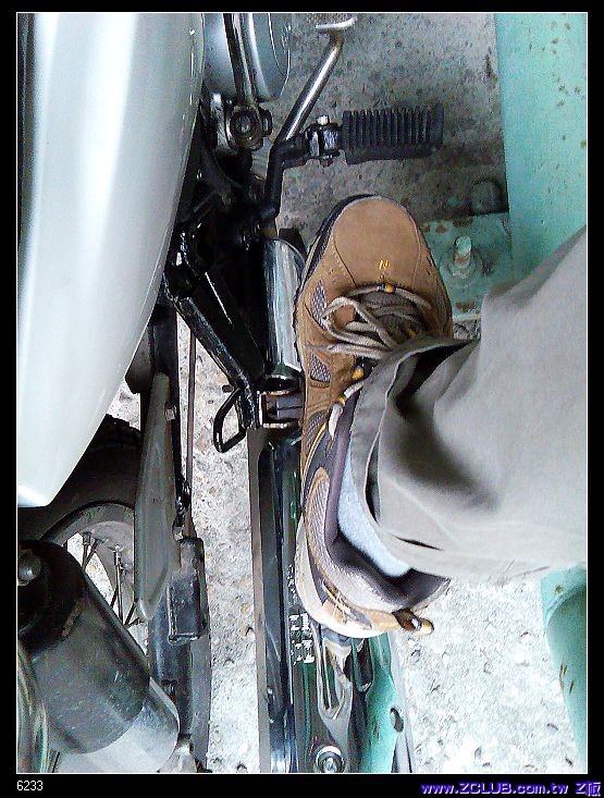

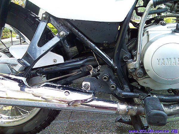

 楼主| 发表于 2011-3-2 16:08:58 | 显示全部楼层
本文章最後由 engleeong 於 2011-3-2 16:09 編輯
經過幾翻的訊問 與 考量
後來的方案就是 上個左邊腳踏板 讓 後乘客來自機調整腳的位子

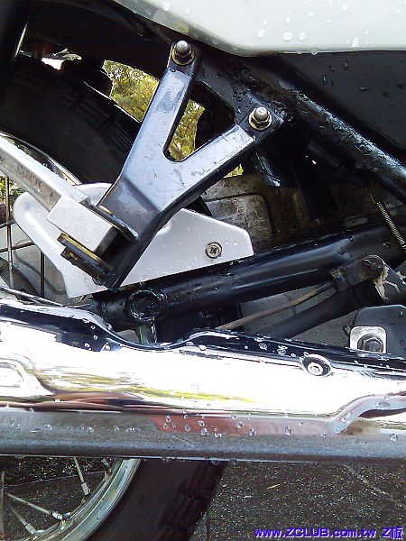

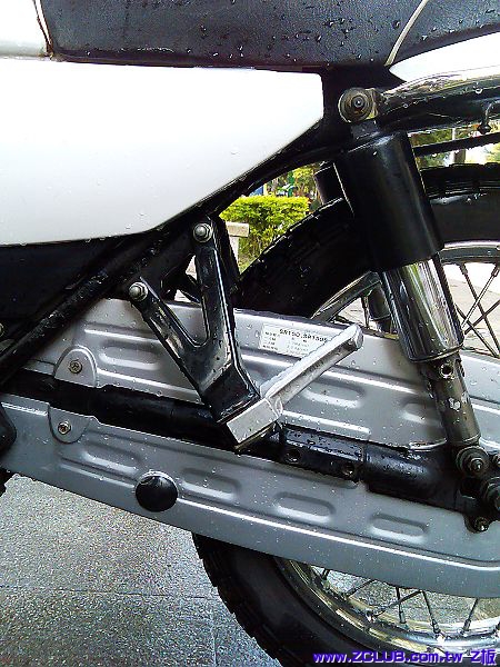

以下照片大家參考看看^^
在Y拍上面跟宜蘭改車大學買的 大踏板 ...
300 一片...愛將直上的
很剛好...不錯看... (雖然心中的最佳選擇仍然是 跩哥/勁 的大踏板)
沒有魚 蝦也好! 給他上了...
賣家很好人還附上螺帽...只是我原廠的螺帽孔鏽到不行...硬用T扳手將螺帽給塞進去!
再來一張左右一起的圖
雖然感覺土土....不過這樣花點小錢就可以解決問題 也很OK啦...
大成功!!
感謝收看!

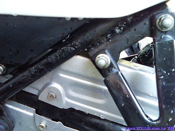

发表于 2011-3-3 11:28:15 | 显示全部楼层
本文章最後由 cony51715 於 2011-3-3 11:31 編輯
不好意思~小弟也是新手~
想問一下.
這個....
看別的圖知道....
是由裡面有支撐點
但這樣會不會有安全上的問題@@?
你的意思是說 這樣切掉會不會造成搖臂出現結構的問題? 版上一堆人這麼搞 喔... 大家好像都平平安安...應該沒事吧  发表于 2011-3-3 13:53
发表于 2011-3-3 16:28:10 | 显示全部楼层
本文章最後由 cony51715 於 2011-3-3 16:29 編輯
....原來事學校電腦解析度太濫~
我以為你那邊破掉了....
原來是有一層漆還是油的XD
哈...那天切掉後補上的漆. 有點光澤的樣子...只是這樣焊接有點像隕石坑..不平. 最好自己用沙輪 磨平  发表于 2011-3-3 17:12
发表于 2011-3-3 16:45:58 | 显示全部楼层
本文章最後由 st42294229 於 2011-3-3 16:52 編輯
其實呢..........
螳螂腿的上部支架很好用,鎖上搖臂後,把下方腳架拆除,然後就看你想在上面怎麼搞囉~
我原本也想在上面裝踏板的,不過裝了側箱後會擋住,因此作廢.
焊壞得那組的腳踏沒事就打開當作防倒桿吧.
其實我向宜蘭改車大學的趙大買的腳踏板,根本上就是螳螂腿的進化版. 整個踏板鎖在搖臂上很穩 蠻好用的!  发表于 2011-3-3 17:37
哈哈 我之前本來就是要買 螳螂腳 來切! (網購150) 只是愛將的螳螂腳的上部支架 不太好看  发表于 2011-3-3 17:10
发表于 2011-3-5 13:45:07 | 显示全部楼层
我是改車大學的校長 謝謝你喜歡(還可以接受啦)那個踏板   不過你那個腳踏車直接焊上車身真的是不智的舉動  改天你有時間加工具(手提砂輪機)的話 把它切下來 記得切鎖點的地方沒關係(鎖孔寄來我幫你重做)不要切到車身  切完記得磨一磨  上黑色漆  這樣你那組腳踏就復活了 留著當備料  記得改車的原則  就是能夠鎖螺絲的  盡量焊接鎖短  不要焊死

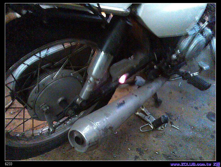

先是殺了後腳踏 換上FZ的 再焊上狼的防燙蓋....
後來發現FZ的後腳踏直接焊車台...會打腳(前後乘客)
再...後來又發現排氣管會叫...(干!)

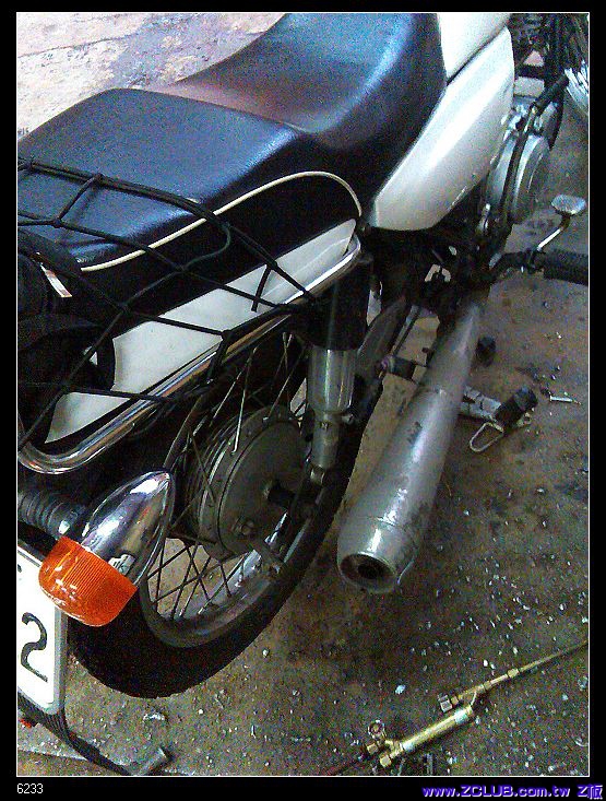

這次就豁出去....
給他切管...上狼的後腳踏...
一次給他用到OK....
就這樣來來回回...燒錢了事
買料就用了... (狼蓋580+FZ後腳踏300+狼R後腳踏600)
焊上 切掉 再焊上...(這樣就用了2小朋友!)
DIY不是那麼容易啊!!哈哈(苦笑)
還是請人用比較好
(上狼R腳踏要切掉安全帽鎖....所以這次也完成了安全帽鎖後移的工程! ><")
