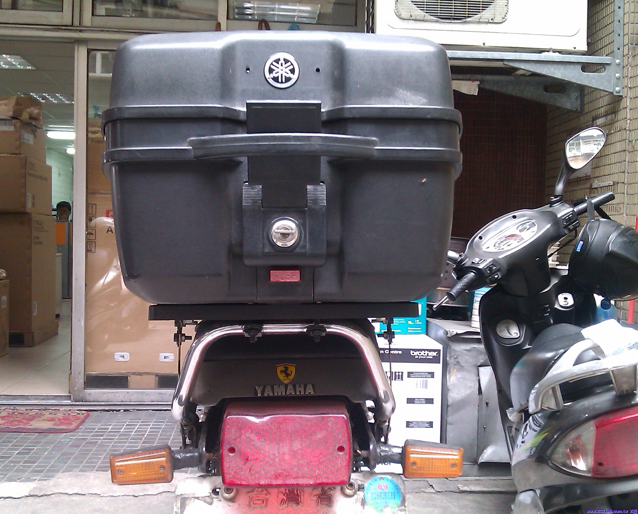

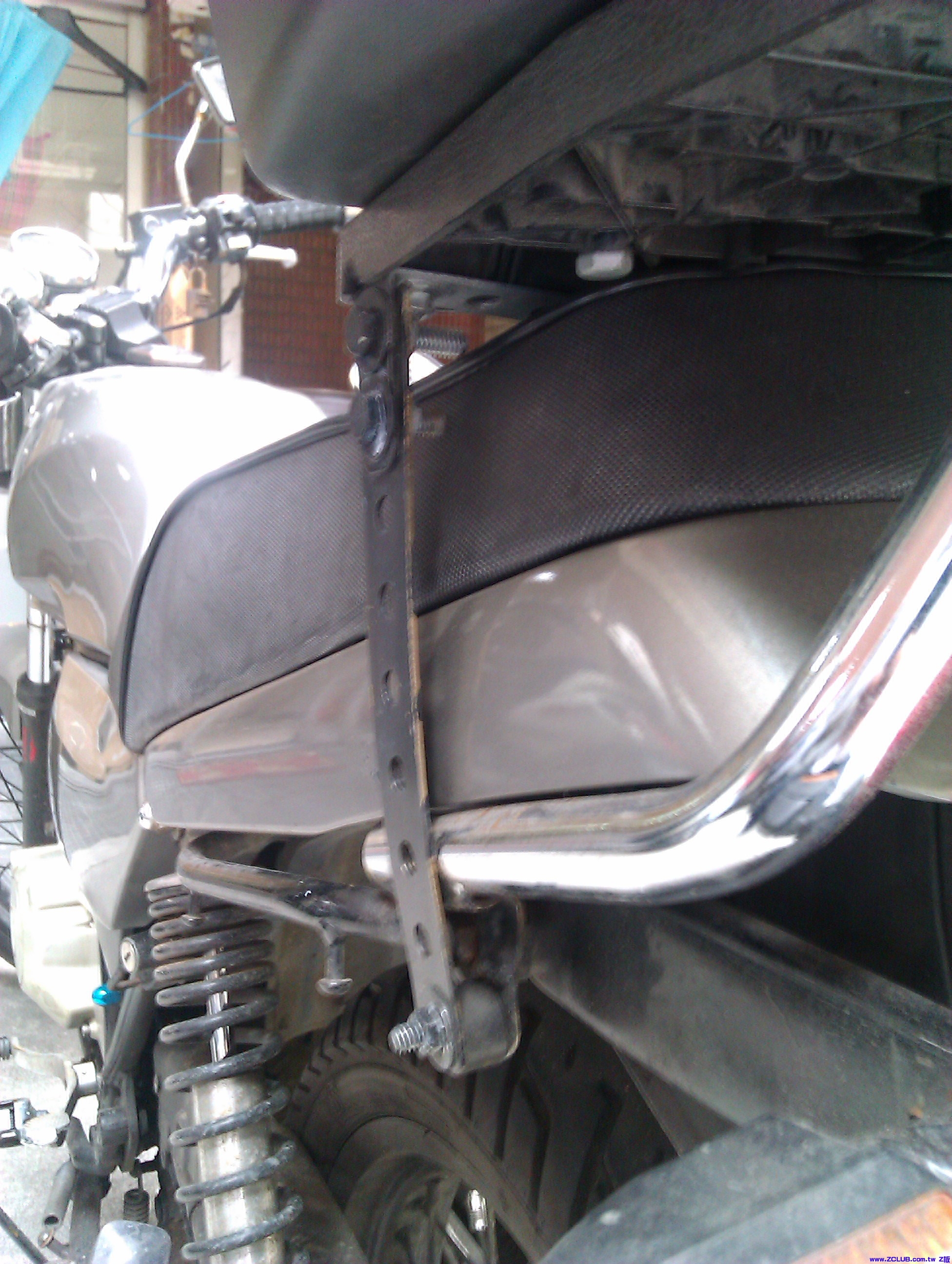

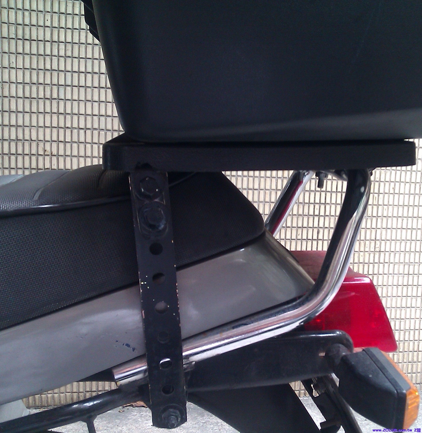

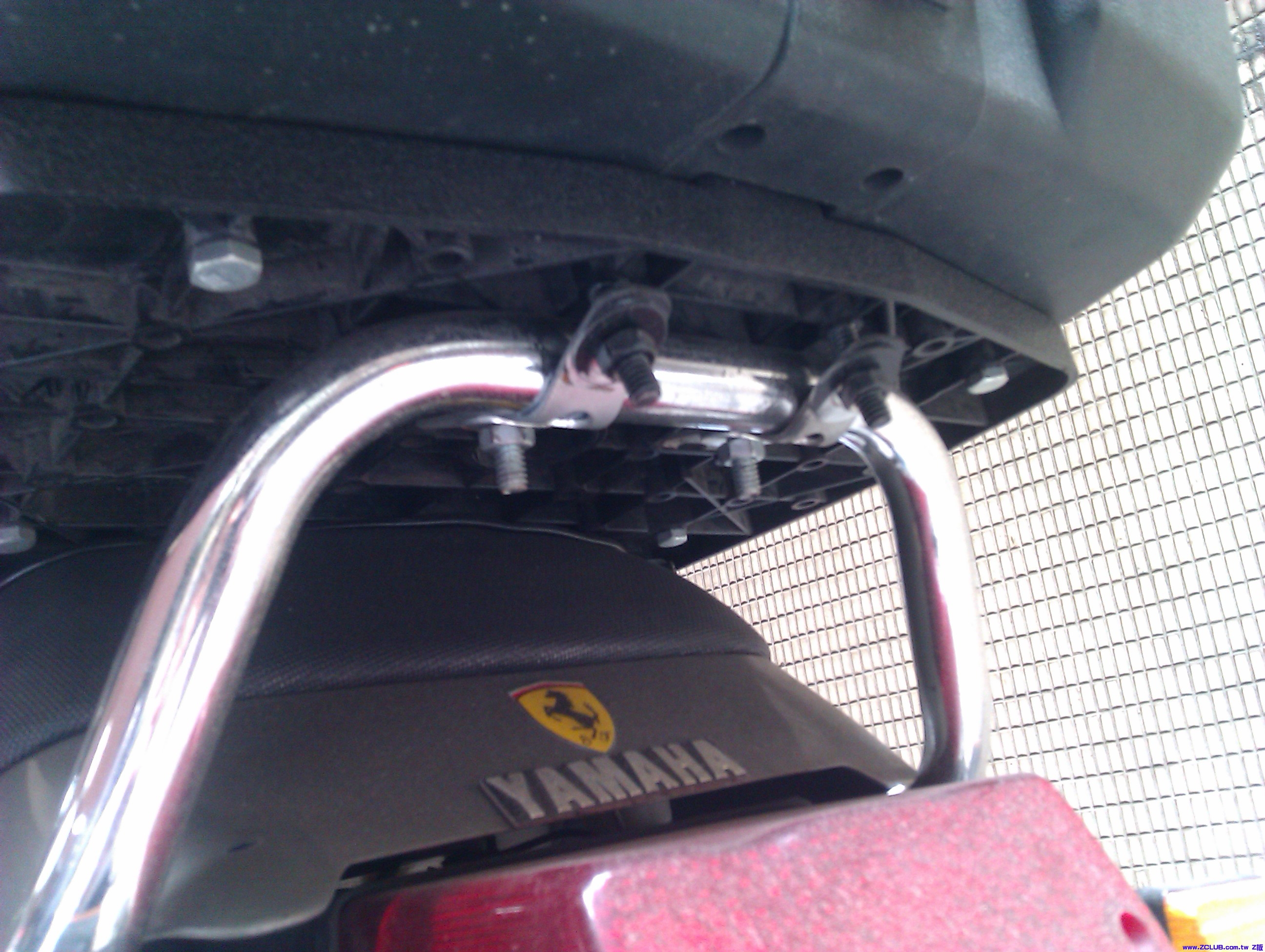

材料: 洞洞鐵長*1 短的2根 L型2根 螺絲長*4 短的*10 當然要螺帽拉~
          雲豹後扶手*1 不要的普利朱*1
方法:
1.要把後扶手拉寬 前面不要的鋸掉 後面的2個鎖點敲平留著固定後箱
2.把扶手焊在原本的2個左右側邊扶手上
3.行李箱座跟箱子 用4根長螺絲 裡面固定 才不會晃
其他的鎖法 請看圖示
大家參考看看瞜
路上遇到我打個招呼巴(我都在台北縣市一帶出沒.......)

還蠻酷的!!比北港架好看~
這樣裝的話去拉扶手移車的時候應該會整個轉動吧?
還有建議縮圖一下這樣子頁面要開好久

回覆 tomeisr22det 的文章
不會轉動 前面2之長的洞洞鐵有拉住

哇~      只能說 穩固裝上去了 但是.....那支外延鐵不好看也
发表于 2011-3-11 01:47:42 | 显示全部楼层
我有個想法
把吊鐵彎折,藏進座墊與車架間的那個鎖點,這樣就不會太明顯了,一樣牢靠~
发表于 2011-3-11 07:50:07 | 显示全部楼层
洞鐵耶...不會斷嗎.....
 楼主| 发表于 2011-3-11 08:46:33 | 显示全部楼层
我也視覺得那2根洞洞鐵很礙眼 本來想折彎 但是怕會有晃動的問題
