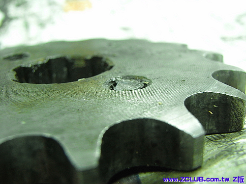

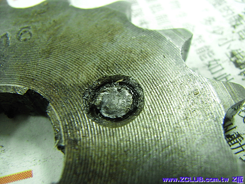

陽光燦爛DIY好日子
自己換機油 然後重新調整鍊條
想說 鍊條好像調太緊....轉動的時候 有沙沙的聲音 (懷疑內鏈的聲音來的!)
就拆開前齒檢查看看...
結果....很水小小....
螺帽斷在裡面!!!
害我忙了一個下午....
奉勸大家下次要換齒盤...順便也換一下裡面的螺帽!!!
今天噴了80!
[求]
不知道誰家有固定式的電鑽?....能夠幫我將斷掉的螺帽尾端拔除呢?

发表于 2011-4-9 16:35:10 | 显示全部楼层
前齒換掉比較快.
你.........
太暴力了.電鑽不敢借你.
結果噴了80~換個新的。。。不過那顆可以修修下次再用。。。畢竟才用300KM  发表于 2011-4-9 16:48

发表于 2011-4-10 22:09:05 | 显示全部楼层
鎖前齒的鏍絲最好買白鐵的,靭性較好
真的....我這次學乖了..哈哈  发表于 2011-4-11 17:28

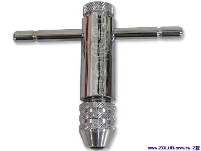

不知道北版有其他大大有這東東可以借嗎?
http://goods.ruten.com.tw/item/show?11091115561664
到五金行找找看.上個月我買一個TWD70or80(台製).我是攻6mm.8mm或者你來桃園.我借你  发表于 2011-4-11 18:51
那只是板手,你還要螺絲攻才行  发表于 2011-4-11 15:00

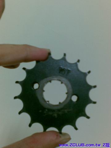

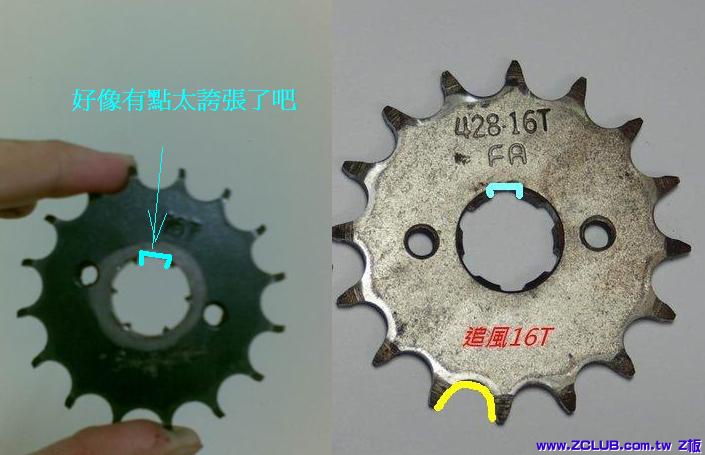

 楼主| 发表于 2011-4-11 17:14:26 | 显示全部楼层
深溝 淺溝?
本帖最後由 engleeong 於 2011-4-11 17:15 編輯
回復 st42294229 的帖子
喔....我一直以為 所謂的深溝 是 指....黃色的部分...
原來 大家所謂的深溝 是 藍色的部分!!!
哈哈

发表于 2011-4-11 18:18:16 | 显示全部楼层
回復 engleeong 的帖子
亞馬哈都是深溝吧.......那淺溝的怎會是追風用的?????
淺溝應該是光陽.3陽的吧

发表于 2011-4-11 18:53:30 | 显示全部楼层
回復 engleeong 的帖子
你右邊那個16T應該不是追風用的
哈 網路借的圖...我也不確定喔^^  发表于 2011-4-11 18:57
发表于 2011-4-11 19:04:05 | 显示全部楼层
回復 engleeong 的帖子
怎麼可能難買...隨便材料行都有吧
一般的店 都是給你 狼的16T吧!淺溝的  发表于 2011-4-11 19:09
发表于 2011-4-11 19:06:24 | 显示全部楼层
右邊那個應該是野狼外銷或是陽系的齒盤
我之前有買過

发表于 2011-4-11 20:07:29 | 显示全部楼层
回復 engleeong 的帖子
你去買要跟他說深溝.亞馬哈用的...你沒講會給你淺溝...因為亞馬哈沒出檔車了
淺溝還是換掉比較好...不要省小錢花大錢
