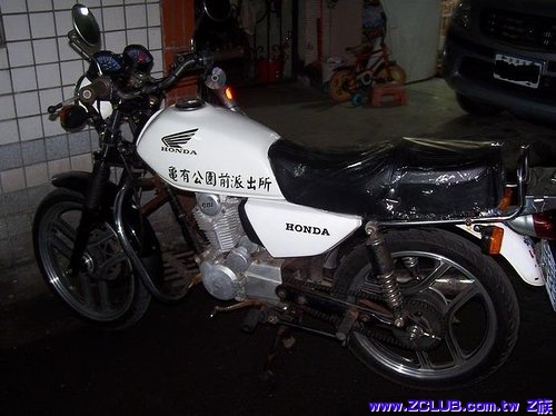

前輩改得很棒,我的愛將引擎改上羚羊車台~到現在都還沒改好呢~~
前二天才拿去燒排氣管而己....愛將的前鎖點要上羚羊車台真的很麻煩...
希望能早點改好,跟前輩一樣去遊山玩水!!!

我這次的作法是,先對正引擎,再對前後齒
因為引擎鎖點有點類似,所以我採用了原廠的前、中、後鎖點,
其中只有前鎖點要切掉重燒,如此一來中後鎖點切了搖臂後就直上了!!
但愛將的驅動軸較短,所以前齒較裡面,
但前後齒差大概也只有1CM-1.5CM(目視)左右,
後齒盤流用DT的齒盤的話就可以內縮大概1CM,
如果是把羚羊後齒反裝也可以內縮大概1.5-2CM
如此一來就可以用墊的來對正了~~
引擎部分我只有搪到62缸,其他沒動,
要是跟前輩住近一點,就可以前往求教了~~真是可惜^^
希望以後還請多多指教....感謝

发表于 2011-4-27 21:37:12 | 显示全部楼层
前齒問題是有外移前齒可以買,但好貴又要訂作,麻煩....
我用的方法比較簡單,直接用鏈條下去對~~
前齒不動,再來喬後齒盤即可~~當然要對到準啦...
以鏈條不會打輪胎為原則,哈哈~~我也是很龜毛的....
至於這台警用狼龜有公園前派出所,您看我的頭像不就知道了嗎
偶正速兩津勘吉.....外號大猩猩、原始人..........
