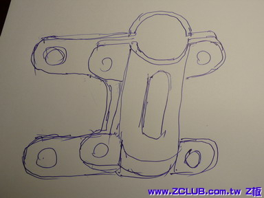

[閒聊] 鍵盤技術研究所設計開發提案--原廠前叉用卡鉗轉接座

就用6m/m的鐵板做.又便宜又好做強度又一級棒

俺看到你的幅射卡鉗座第一個想法是:要不要考慮搞倒差?
天馬行空妄想下,乾脆順便訂製上下三角台(印像中原廠外管夠平整),卡鉗座直接鎖在原廠內管上。
就可以縮小卡鉗座的體積(減少成本),且33mm的內管都通用(增加客群)。
不但可使用車種多,後續維護成本也便宜。
若真搞了倒叉..後搖就勢必要動工嚕0.0  发表于 2011-7-24 23:36
