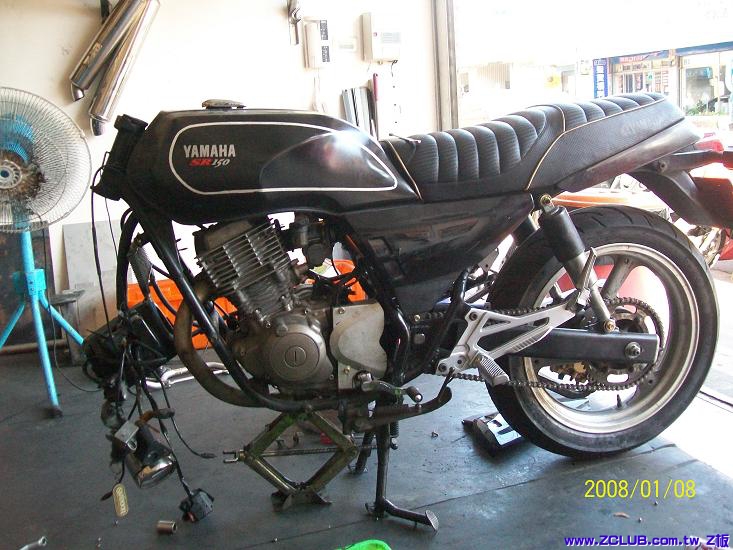

[分享] (更新)完工 愛將改後140胎 前倒叉

发表于 2011-8-12 23:07:35 | 显示全部楼层

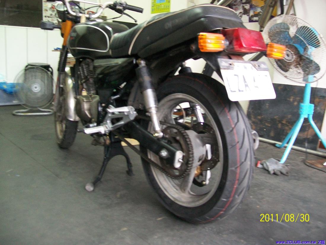

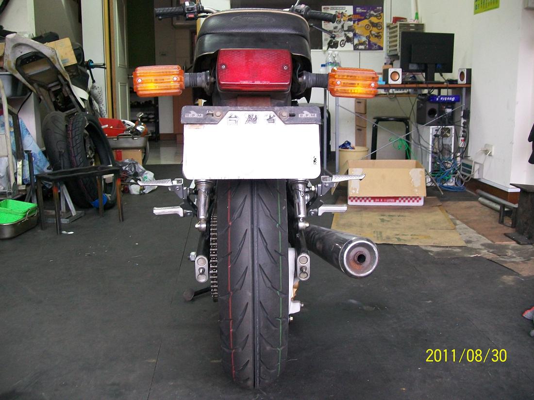

請教一下~你改這樣避震會外八嗎~還是說有做什麼調整呢??
因為我本身是改FZ後搖...外八導致避震效果很差...
 楼主| 发表于 2011-8-13 01:36:40 | 显示全部楼层
回復 bass1989 的帖子
改避震器座不就好了 外移一點

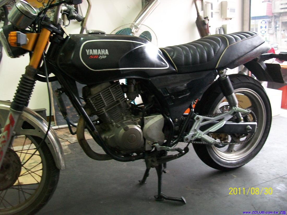

发表于 2011-9-16 23:06:08 | 显示全部楼层
圖三前叉角度怎麼有點斜,
軸心有正嘛??
拍照角度問題  发表于 2011-9-17 00:30

本帖最後由 CatsNight 於 2011-9-17 01:00 編輯
看了樓主的相簿,很佩服!!
小弟手上有 XJR400 後搖臂 腳踏 後剎車組
YAMAHA 2.15*17 直上愛將後齒盤的碟煞鋁框
不想改前齒外移,只想改上後總成,腳踏跟後碟
想請問是否可用相同改法,樓主的搖臂後移量大約多少?
另外想請教一下,避震器外八的問題,是修改車架上座嗎?
想找人幫忙改上 感謝回答 !!!
RE : 阿佑 感謝回答,等我備料完全,應該會改上.
後移5~6公分有了 沒實際量過 外八問題我是改搖臂上臂震器鎖點改車架鎖點會失去剛性  发表于 2011-9-17 00:34
