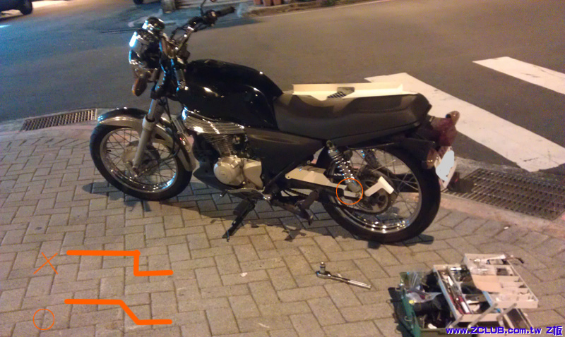

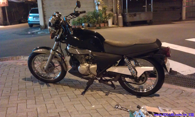

本帖最後由 chanhonga1978 於 2011-9-5 16:06 編輯
最後一次打樣修正
算是幾乎完成品的紙板打樣
但是仍然會有小邊角調整

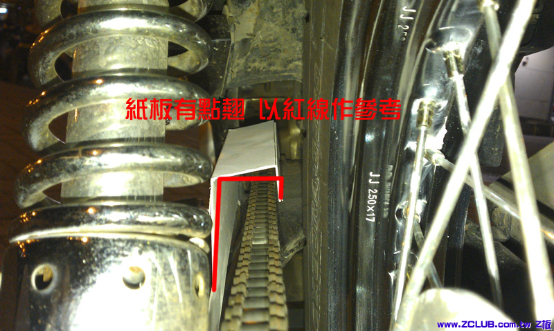

鏈條概與輪胎相對關係請看圖三
不會碰到鏈條而且保有最大塞輪胎尺寸
還有需要的請盡快告訴我喔
註:鏈條蓋一屁股看起來有點翹 而且很大
是因為我裝了超短避震器(27cm)這支壁震不推薦 死硬難騎  腰快斷了 而且兩週就銹了
若是對應一般款(30-33cm)則是會接近水平
尾巴看起來很大是因紙板有點變形 剛好角度關係所以感到很大
