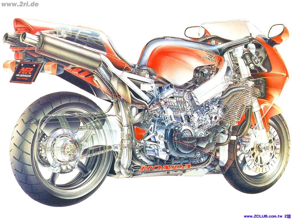

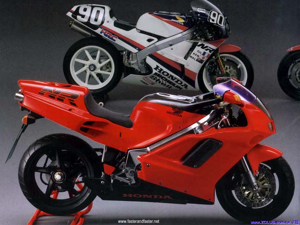

本帖最後由 sorchan 於 2011-9-30 23:45 編輯
本田1967退出 gp
10後重返。
不過那時候gp500已經是二行程的天下了
十年前本田的六缸四行程還可以和二行程匹敵式因為那時候二行程引擎效率還沒跑起來
經過10年賽道征戰,二行程已經變成超可怕
本田宗一郎還是決定要用同排氣量四行程參戰
而且不用直列引擎,是用日本自行研發的V4(摩托車史上,V4是日本先發明的)
但不只是V4規格,為了打贏同排氣量的二行程!必須增加進排氣效率
於是本田就在缸頭上動手腳,做了一缸八氣門、橢圓形活塞、雙火星塞、雙曲軸連桿,
與其說是V4,倒不如說是變形版的V8
這台車就是NR500(NEW RACING)
不過雖然馬力帳面數字都和同時期的二行程GP500差不多
卻吃了4行程車比較重的悶虧......於是1981年NR500就退賽了
接下來就是換成500CC的三缸二行程NS500
和其他車廠機用四缸,用三缸的原因是那時輪胎技術還不夠,車重、太強馬力對於輪胎負擔太大,於是採用比較輕的3缸
後來就是頂頂大名的V4 NSR500
本田在短短幾年之間就追上當初參考歐美二行程為主而研發引擎的SUZUKI、YAMAHA
(日本車廠當初都是COPY歐洲車廠的車,尤其是英、德。一開使各廠是都仿製二行程的,但是本田宗一郎希望能把些技術實際應用在上面,後來又改參考了歐洲四行程大排氣量車款)
真的很佩服本田HRC的研發能力!!
而對應到市場RZ250是80年代初YAMAHA在日本投出的震撼彈
本田對應市場不是相對應的二行程車,反而是VT車系
窺其密,應該就是本田對四行程市場的自信、理念!
NR
