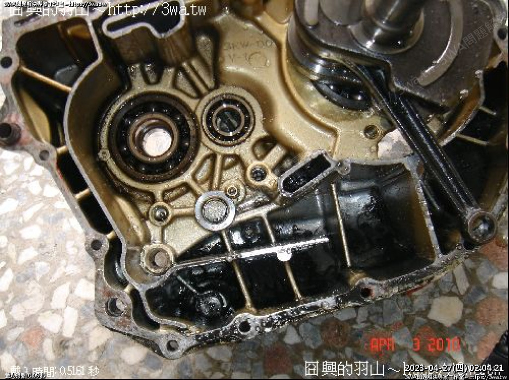

我可以請問一下你斷掉的齒有多小啊?
因為看來看去  大概我覺得只剩下沙子有機會進去吧!
還是.....
前齒拿下後的外觀
軸心以及隔筒拿掉後的外觀
從裡面往外看
以上圖篇皆從網路上轉載  如有不適馬上拿下
我漏油地方就是圖片一 還有汽缸底部  发表于 2011-10-13 19:08
