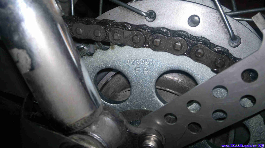

昨天請車行定了一塊,趕在台北好天氣的今天中午前將車送去車行!!(我下午要趕去新竹,無法現場觀摩!!)
上了
驗明正身 FA 45T
原來的前16後47(先留著,以免.................)
車行精細的幫我以原廠的後齒作範例修了雄獅後孔!!裝好等我驗收!! 感覺扎實度很好!!
回到台北以經五點半,沒時間試山路,只好在市民大道七段小飆一下!!
老實說,原前16後47的衝力有變弱!!跟之前一樣80(FZ2錶)的感覺比起來變震了!!(我的車啦!!不一定大家都是這樣!!)
但過80後加速上去的力道不減!!甚至有超越之前的感覺!!
不過為了換得跑山路時不要3檔4檔換不停,希望犧牲一點衝力是值得的!!
明後天有時間來試一下五指!!
謝謝ZZ!!
謝謝觀賞!!  待續~~~~~~~~

其實15/45的感覺真的就是介於15/47跟16/47之間
能增加些許的檔位時速延伸性又能保留一定程度的加速力道
跑高速彎道的時候優點就會出現了......不會有15/47的檔檔油門催盡..但是空有力道卻無速度....也不會有16/47的一遇上坡就得退檔硬拉.......
基本上換了15/45....而且有體會過15/47&16/47的齒比後才能了解我說的感覺.....
