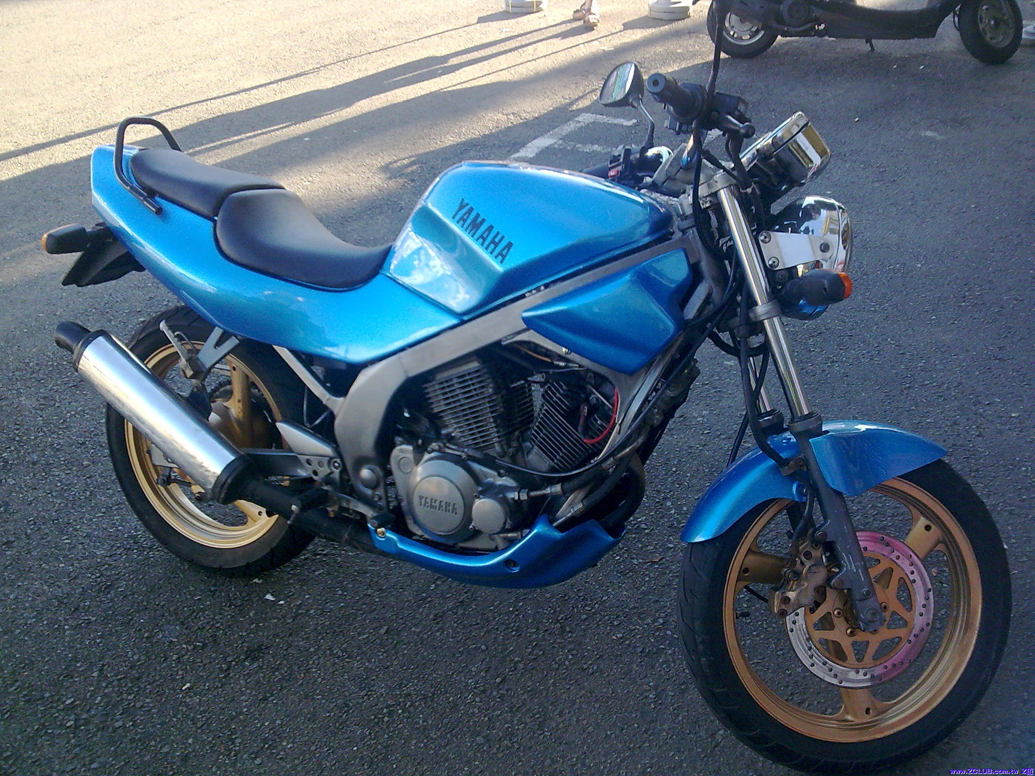

各位大家好,我是硯。
當我一看見FZ-2的時候,我就知道,我要找的車就是它。
目前剛加入FZ/R的懷抱中沒多久,在此跟大家打聲招呼。
車牌:頭數 171
現居:竹東
興趣:戶外活動、騎車兜風、上網、衝浪~~~~
常出沒地:新竹市、內灣、尖石、五峰。
