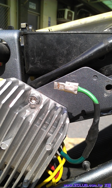

发表于 2012-1-30 01:45:55 | 显示全部楼层
发表于 2012-1-30 12:18:44 | 显示全部楼层
本帖最後由 s3904393 於 2012-1-30 13:26 編輯
非常抱歉~小弟先自幹先
終於找到上雙35W無力的問題了
接地O型震斷~囧
裝車殼時有時斷掉那頭能碰到車架 有時不能
所以造成回充異常
換個新的就解決瞜~~~爽
不過剛剛發現有一顆35W的燈泡超怪= =
遠近燈該亮的鎢絲相反...
大燈接頭也是正常的~黃綠線沒有反接
出廠的瑕疵吧~另一顆是正常的
這是LDB5!!?另外燈泡互換看看是不是也同樣結果就曉得了....  发表于 2012-1-30 13:19
发表于 2012-1-30 13:25:30 | 显示全部楼层
回復 s3904393 的帖子
是ldb5沒錯喔~有切掉鰭片一些些
兩個燈泡我都單獨交叉在兩個燈座上測試過了
的確是燈泡的問題~~~
另外地線直接接回電瓶也是不錯的選擇.....建議用匯流排統一地線閘道單線接電瓶算不錯的整理法  发表于 2012-1-30 13:35
那就.....上露天Y拍買吧...燈泡這東西不叫藝術品斷料不了的.....  发表于 2012-1-30 13:33
