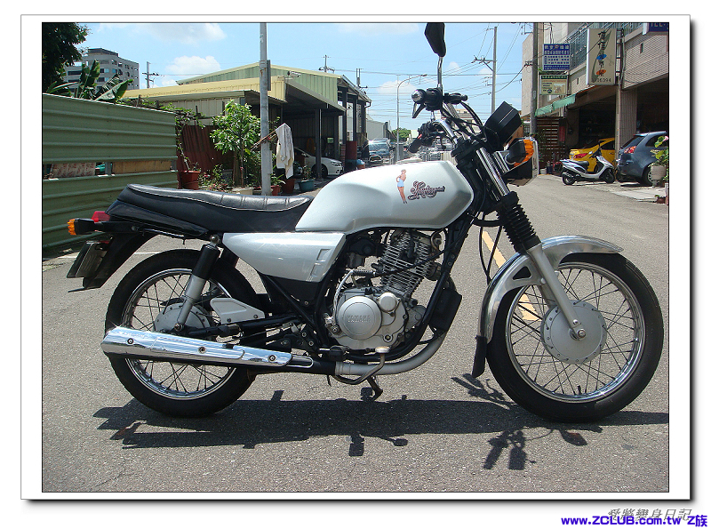

這兩天把拆下來噴漆整理的車頭零件裝回去,當初裝了這麼一箱
換新的燈耳和固定架
重新噴漆的儀表殼
準備做減噪的儀表總成
換了新的電瓶
開電門的那一刻非常緊張,幸好接線全部正常
把車子回組後試騎有幾個問題點:
1.碼表不動 2.照後鏡角度不對 3.油門回油時會卡住 4.速度到60公里時碼表有異音
碼表因為震動造成螺母鬆脫,上了黃油鎖緊後就好了,我裝了跩哥的照後鏡覺得照的角度不夠大
和愛將原場的照後鏡相比跩哥裝在車上寬度比原廠鏡窄,所以我考慮裝回原廠鏡
油門回油時會卡卡的,因為我換了傳狼的把手,它少了握把和油門線座中間的一片薄華司所以澀澀的
我將間隙噴一點黃油後也解決了這個問題
最後就是速度到60公里時碼表有異音,其實是表架沒有鎖緊導致的,鎖緊後就ok了
把上面的幾個問題嘗試修理後再次試騎,感覺真是美妙...
起步時儀表的共振聲沒有了,油門回油順暢正常,碼表指針正常的攀爬,騎到80儀表的異音也不再出現了
剩下來大概是照後鏡和鏈條會磨到鏈條箱的異音吧!

发表于 2012-3-25 02:03:23 | 显示全部楼层
回復 palm3x 的帖子
您用什麼噴漆?
我還是覺得原廠後照鏡比較長。
鏈條蓋有清過嗎?後輪有矯正嗎?
不錯啊!動手加分。
 楼主| 发表于 2012-3-25 08:52:22 | 显示全部楼层
回復 toy94201314 的帖子
我是買五金行的噴漆,不過我是先噴亮光黑打底再輕輕噴一層平光黑
這樣比較接近射出件咬花的質感
我也覺得原廠鏡視角比較好,跩哥電鍍的質感不錯但是實用性應該不及原廠鏡
鏈條蓋內沒有清理過,後輪我晚一點再看看有沒有偏移,感謝您的建議!
