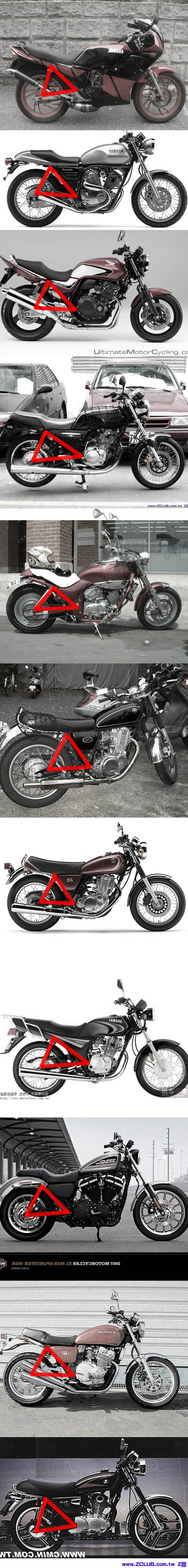

愛將原廠搖臂修改計畫
发表于 2012-3-11 13:34:55 | 显示全部楼层
回復 chanhonga1978 的帖子
對阿感覺是比較薄
所以原場套鋼管加長的搖臂感覺一定更勇壯~
我一直以為A搖是車台夾搖臂比較穩
愛將要怎麼弄成H搖臂夾車台呢?
 楼主| 发表于 2012-3-11 13:53:04 | 显示全部楼层
回復 neo761227 的帖子
阿....應該說是前端一樣是夾在車架內
後端搖臂可抓平行 不是漸擴
平行的話要長要短調整很方便
(我對A .H認知是在兩根臂有無平行)

 楼主| 发表于 2012-3-11 14:17:01 | 显示全部楼层

本帖最後由 BragerLais 於 2012-3-11 14:41 編輯
請問你們說的加長工法
是類似這位樹林阿哲前輩的手法嗎?
還是不是?
看圖就好(飛踢)
字太多了...不看~(哼  发表于 2012-3-11 14:35

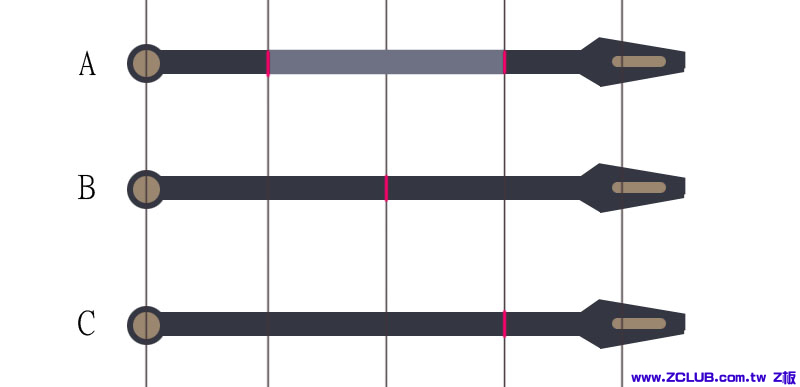

 楼主| 发表于 2012-3-11 15:42:37 | 显示全部楼层
接搖臂有兩種方法
1.原搖臂中間接一截.會有兩個焊點(就是我用的方法)
2.兩隻搖臂對接.只有一個焊點.所以要額外殺一隻報廢品
但是這時候要聊聊一個焊點一訂比兩個好嗎?
這張圖而言各位覺得哪個最優(限時搶答!!!)
很多人會選B.或C
其實最差的是B
應力置中央是最不好的狀況
在整隻桿件的1/4處才是最適合的位置(A)(C)
所以威廉PO的那張圖 才是正確的搖臂接長法(A)
我PO那個確實是比較差的接法(B)
無奈燒焊店沒照我的圖做
師傅強調裡面有植管不用擔心
反正先用看看.有問題再說吧

发表于 2012-3-11 16:06:04 | 显示全部楼层
我是覺得愛將原廠就很長了 >"<

本帖最後由 chanhonga1978 於 2012-3-12 18:41 編輯
大家比看看吧 按進去可放大
板上圖片超慢...http://ppt.cc/LQEW  发表于 2012-3-12 20:16
发表于 2012-3-12 20:23:46 | 显示全部楼层
dragon 發表於 2012-3-11 16:06
我是覺得愛將原廠就很長了 >"
愛將的後搖臂其實很長,拿它跟XJR400搖臂相比
兩軸心點到點長度一樣, 前軸到避震器鎖點長度也一樣
只是 XJR400 搖臂寬很多.
