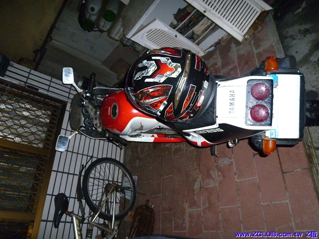

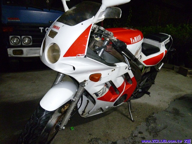

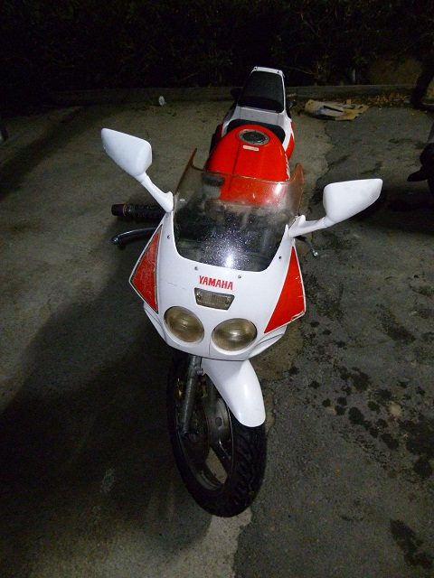

剛剛下班的時候就拜託我哥陪同我一起去親戚家牽車回來了。
路上小雨不斷,不過還是迫不及待的要牽車回來……
路上加滿油要到264……好個大油箱啊!!!
簡易的附上幾張圖好了,跟大家分享分享我的愉悅~~
此車油箱略有小鏽,是否有解決的好辦法?爬了文,在裡面丟了一、兩個強力的小磁鐵,不知能不能有效的阻止可怕的鐵鏽……
還是有哪位帥氣可愛的大人願意割愛fzr的油箱給我哈哈~
另外,車子好像有點油氣過濃…發動與騎程的時候總是有一種很濃的汽油味是什麼樣的原因?
目前因為下雨的關係,把車子停在家裡;等明天早上天氣好一點的時候再換換機油簡易檢查一下囉!
至於車留不留的問題,最後決定讓家父來判定吧!誰叫是他勾起我FZR的夢想……哈哈~

哇~她好漂亮喔
殼不錯喔~沒什麼大傷

一期紅白的FZR 難得一見的經典好車...外觀也無重大破損
內部如狀況不錯的話 建議好好收藏吧~~~(羨慕ing....)
賣掉的話就真的太可惜了!!!!
油箱部分如無大繡蝕的話 就不必更換 整理就OK了
恭喜你入手一台經典好車

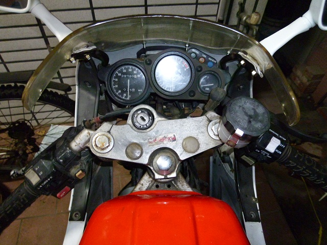

請問喇叭按鈕左邊那個是PASS燈嗎?我的一期車似乎沒那個裝置,
整體算是很完整的車,不像我這台車當時1萬7牽來他還沒有整流罩呢?
是pass燈沒錯!  发表于 2012-5-20 15:47

回復 apgp500 的帖子
一期車沒那個嗎?我以為FZR都有捏
沒有的應該是FZ吧?

回復 apgp500 的帖子
一期車應該沒有!!  我的買來就沒有PASS燈了...  所以找左邊開關總成 很難找  要不然只能改了
剛剛去看了,原來那台的pass燈是他自己"粘"上去的XD  发表于 2012-5-20 18:10

二代原廠才有配油冷呀!  你這台是一期的吧! 車上東西 幾乎都一期的   有錯誤請更正了....
发表于 2012-5-20 17:40:01 | 显示全部楼层
一代FZR無pass燈,無油冷
二代FZR才有
FZ1、FZ2則都沒有pass燈、油冷

大家常常認為看到圓燈 就會說是一期(代)
看到方燈 PASS燈 油冷  就會說二期 (代)
如果以上面的分法來說 這台的確是一期(代)車
但是其實 細分的話 在一.二期(代)之間
還有一種 姑且稱之為過渡版本 或叫一點五(代)車
一點五期(代)的車來講 九成五以上配置同一期(代)車
無方燈 無油冷 無PASS燈
車牌假為7碼較長 DELTABOX字體同同時期FZR600
那他到底跟一期(代)的車哪裡不一樣?
主要是一些車身配件 現前叉頂蓋採用電鍍的 車身貼紙同FZ一代方塊型的....諸如此類小地方
正一期(代)圓燈只有3款
其實 我是覺得 不要看到圓燈狂推
這台車當然有他的價值
但重點決不是在一期 因為在意歷史的人來說 這個不叫一期.....
這台車如果引擎順暢 收著騎也不錯
但這外觀來講 要翻新 他是幾期的都一樣 狀況不是很好
看車上的洞洞鐵跟鐵片還有 車架漆面狀況看起來也不是頂優一樣要處理
內在的話 就一般FZR老車有的問題 他多少也在所難免
關於他的PASS燈 應該是土砲加上去的
以上報告完畢
