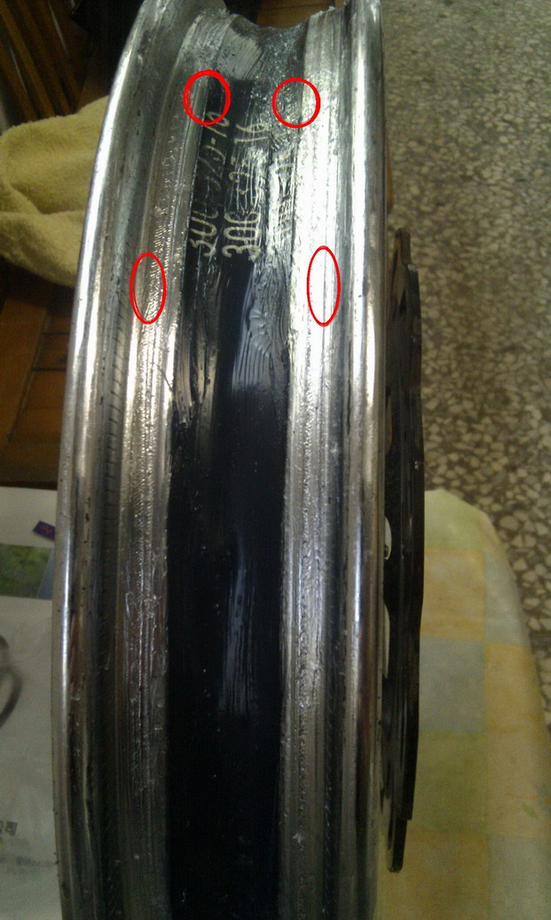

[問題] 各位大大~不知是我手殘還是手廢了~可以幫我指點迷津嗎??
 楼主| 发表于 2012-6-12 19:34:53 | 显示全部楼层
本帖最後由 LELE 於 2012-6-12 19:35 編輯
lind 發表於 2012-6-12 19:16
矽利康要抹之前先噴一層稀釋過的魔術靈,不黏手又好抹只有讚!!
噴在手上嗎??稀釋的話比例1:1可以嗎??

酸性的矽利康想拆掉都很難, 要用它的溶劑醋酸才容易清得掉,要不然就是刮掉或磨掉...

好吧~~那我就來試看看酸性好了 ! 謝謝大大指點^^
不過話說回來由於高速胎胎壁較硬
我拆拆裝裝目前胎唇與框唇有點傷到
這會不會影響呢??
傷口有分淺與深~要看狀況......  发表于 2012-6-12 19:59

我也是用中性的...到現在已經換兩顆胎了...還是正常...
 楼主| 发表于 2012-6-12 22:56:27 | 显示全部楼层
本帖最後由 LELE 於 2012-6-12 23:00 編輯
qoo84492971 發表於 2012-6-12 22:48
回復 lcc447 的帖子
大大也是用中性
所以裝胎跟填犀利康真的是關鍵
那也跟我一樣框是1.85-17的鐵框嗎?

直接喷在上面就可以了

裝胎真的很關鍵...
我的是2.5的鋁框...
发表于 2012-6-13 18:02:16 | 显示全部楼层
回復 LELE 的帖子
我是1.85原廠框&2.5搜索者框
都有氣密
 楼主| 发表于 2012-6-13 20:56:43 | 显示全部楼层
本帖最後由 LELE 於 2012-6-13 21:12 編輯
我覺得2.5的框較好用氣密原因是鋼絲孔離框唇較遠
挖胎時較不會弄到膠相對於1.85的框宰挖胎時要非常小心
不過兩個共同點是都需要功力要深厚比較容易成功
像我功力不夠失敗率就會大增~哈哈哈
