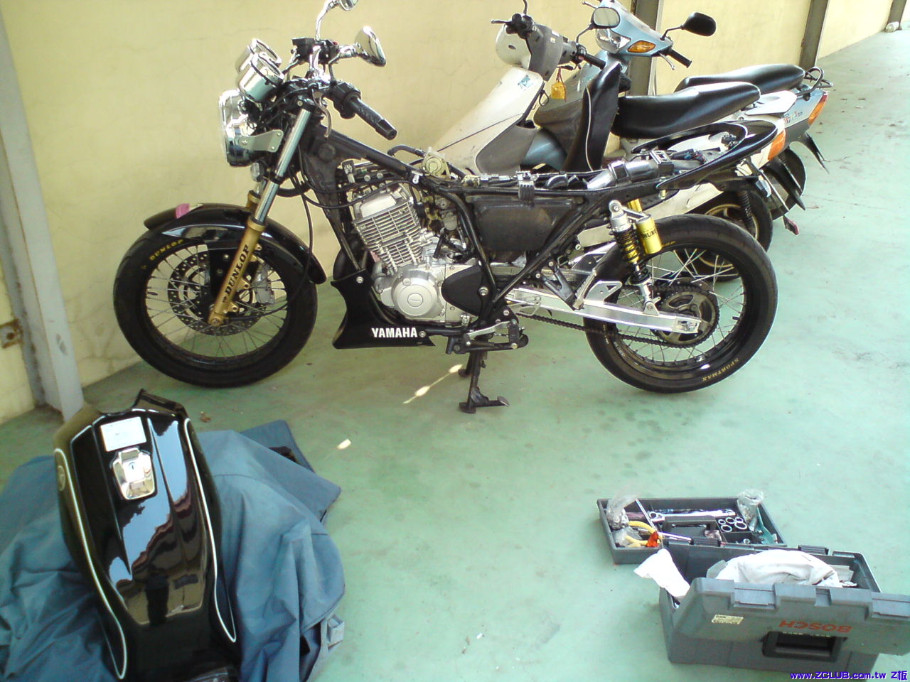

後面框改道3.5  會撞鍊條吧!!!(以不外移為前提!!)  我現在的搖臂是用他的  直上無誤!!只是調練會比較麻煩!!!  以下網址是我的車  給大家參考一下!!!

我也是改這組.算是需要小修改吧
1.原廠排氣管沒改會打到搖臂(但是應該很少改搖臂還沒改管吧XD)
2.股煞踏桿軸心附近的鐵片需要往外扳個幾度
我這組有後腳踏的鎖點,當初一直覺得礙眼想切掉還好沒切
現在改碟才有鎖點鎖牽力桿,另一邊可以留著當鍊條蓋鎖點
